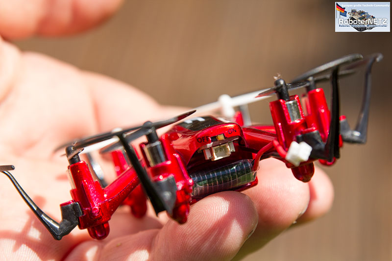

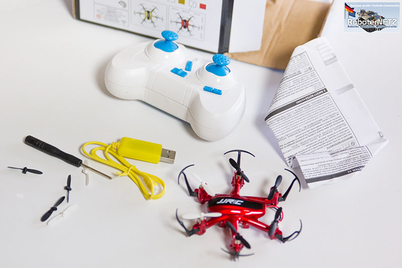

    Geliefert wird der Hexcopter in einer kleinen 14 cm breiten Schachtel. Man ist schon da erstaunt, dass darin ein flugtauglicher Hexacopter mit Fernbedienung sein soll. Aber es stimmt, es ist alles dabei. Sogar ein kleiner Schraubendreher für den Batteriewechsel und 6 Ersatzrotorblätter sind dabei. Der Hexacopter ist bereits fertig aufgebaut und mit einem Lipo-Akku bestückt. Mittels einem mitgelieferten USB-Kabel kann das Akku über ein gewöhnliches USB-Ladegerät aufgeladen werden. Etwas fummelig ist der kleine Mini-Stecker am Akku, der zum Aufladen an das USB-Kabel angesteckt wird, aber man kann damit leben.

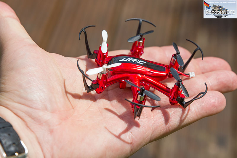

    Nach dem Auspacken habe ich zunächst den Hexacopter kurz aufgeladen. Ein LED im USB-Stecker signalisiert nach einigen Minuten, dass der Akku voll ist. Danach habe ich meine ersten Flugversuche im Wohnraum gestartet. Aufgrund der reduzierten Reichweite ist der JJRC H20 Hexcopter sicherlich in erster Linie für größere Wohnräume geeignet. Man kann mit ihm zwar auch im Garten fliegen, allerdings muss man da sehr aufpassen, dass er nicht davonfliegt und irgendwo verloren geht. Er ist einfach sehr winzig, wenn er irgendwo in ein Gebüsch oder hohes Gras fällt, ist er sehr schwer zu finden.
    Das Teil ist auch nicht sehr einfach zu fliegen, für Anfänger ist er daher nur geeignet wenn diese genug Geduld beim Erlernen der Steuerung mitbringen. Mein Flugversuche waren eher kläglich, obwohl ich mit größeren Quadrocoptern schon ganz gut zurecht komme. Das Problem ist, dass das kleine Gerät offenbar keine Höhenmessung vornimmt und natürlich auch kein GPS besitzt, das kann man nun wirklich bei dem Preis auch nicht erwarten. Er hält sich zwar beeindruckend ruhig und genau in der horizontalen Lage, jedoch reagiert er sehr stark auf kleinste Bewegungen des Steuerknüppels.
    Die Steuerung lässt sich zum Glück über 4 Taster recht genau kalibrieren, so dass man den Hexacopter nach einer Weile auch schön gerade starten kann. Auch das Lenken in die verschiedenen Richtungen geht nach einer Weile ganz gut. Allerdings die Höhe lässt sich sehr schwer kontrollieren.Drückt man nur ein bisschen zu viel nach oben, so hängt der Hexacopter an der Decke. Versucht man etwas tiefer zu fliegen, so landet er genauso schnell wieder auf dem Boden. Innerhalb der ersten Flüge gelang es mir eigentlich nicht so recht den Hexacopter wirklich vernünftig zu fliegen. Es macht schon Spaß auch mal was im Zimmer fliegen zu lassen, aber ich glaube, ich bleibe lieber bei den etwas größeren Teilen mit GPS, für so kleine Teile fehlt mir etwas die Geduld und Lust zum Üben.
    Positiv ist noch zu erwähnen, dass der Hexacopter nicht gleich kaputt geht wenn er an Wand oder Decke anstößt, da um die Rotatoren ein Kunststoffteil als Stoßstange dient. Man kann also ruhig mal einige Fehlstarts hinlegen. Sehr empfindlich reagieren die Rotoren jedoch auf Haare bzw. Tierhaare. Sie wickeln sich ganz schnell darum und blockierenden Motor. Zum Glück erkennt auch das die Elektronik und startet dann erst gar nicht. Man kann die Haare jedoch leicht entfernen indem man den Rotor abzieht.
