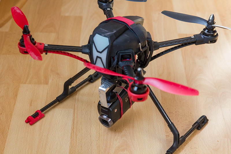

    Daher habe ich mich für den Nova X entschieden. Dieser kostet zwar um die 600 Euro, was schon ein stolzer Preis ist, aber dafür ist er wirklich stabil konstruiert, verfügt über vielfältige Sensoren und besitzt bereits GPS zur Positionsbestimmung. Über GPS ermittelt derQuadrocopter praktisch ständig seine Position und ist der entsprechende Mode aktiviert, so sorgt die Elektronik auch dafür dass der Quadrocopter stets dort in der Luft „stehen bleibt“, wo man den Steuerknüppel gehen lässt. Selbst Windböen können ihn dann wenig anhaben, wird er dennoch mal etwas abgetrieben steuert er automatisch zurück zur eingestellten Position.

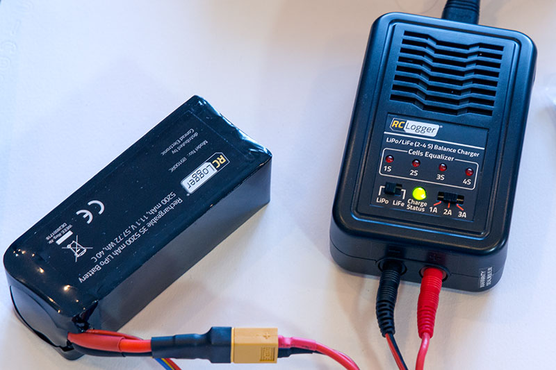

    Eine anderer Vorteilist, dass der Nova X auch schon eine stattliche Größe von ca. 55cm (von Flügelspitze gemessen) besitzt, man kann ihn also auch in größerer Höhe noch sehen und steuern, was bei manchen winzigen Spielzeugmodell kaum möglich ist. Obwohl er mit seinem 11,1V und5,2A LiPo Akku schon fast 1,2 kg wiegt, erreicht er mit ca. 15 bis 20 Minuten wirklich lange Flugzeiten, das ist sehr angenehm und macht einfach Spaß. Besonders schön und auch wichtig fand ich, dass man eine eigene Action-Kamera relativ leicht unten am Quadrocopter befestigen kann. Soweit ich die Anleitung verstanden habe, können maximal ca. 500g an Zusatzgewicht von dem Nova X in die Luft bewegt werden, was schon recht viel für einen Quadrocopter ist.

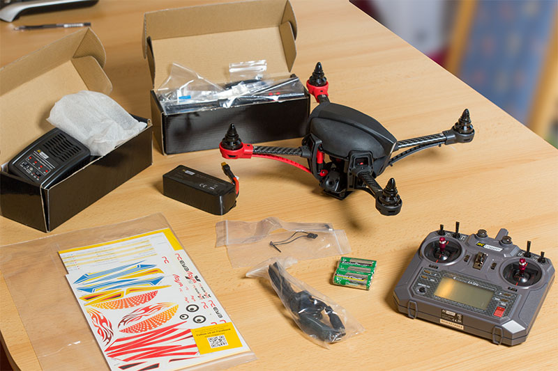

    Direkt nach dem Auspacken möchte man ja eigentlich gerne wissen wozu die vielen Kleinteile sind die neben dem Quadrocopter mitgeliefert werden und was man nun zuerst machen muss. Aber gerade das wird in der Anleitung nicht sonderlich klar beschrieben. Man ist daher nach dem Auspacken ein wenig geschockt und fragt sich ob man das auf die Schnelle überhaupt zusammen bekommt, denn eigentlich will man ja gleich starten!
    Aber viele Teile werden in der Anleitung gar nicht beschrieben. Später merkt man dann, dass es einfach nur Ersatzteile sind oder Teile die man für Erweiterungen nutzen kann. Der Aufbau an sich ist nämlich weitaus einfacher als es die Teile und Anleitung erwarten lassen.
    So wird in der Anleitung beschrieben wo man Empfänger einbauen muss und wie der verkabelt wird. Das ist aber bei dem Modell völlig irrelevant, da das alles schon vorgefertigt ist. Man braucht eigentlich nur die Beine anstecken und die Propellerflügel anschrauben, das war´s schon. Natürlich muss man noch das Akku laden und einsetzen! Das mitgelieferte hochwertige Ladegerät kann die Akkus wahlweise mit 1A, 2A oder 3A Strom laden. Im Test verwendete ich den 3A Modus, in dieser Betriebsart war das Akku in ca. 2 bis 3 Stunden geladen, dabei wird jede Zelle einzeln überwacht und ausbalanciert.

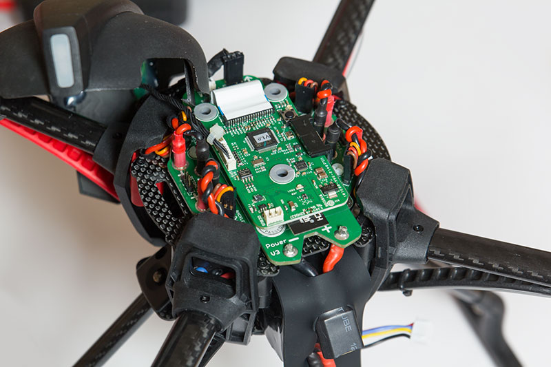

    Nervig kann die Kalibrierung werden

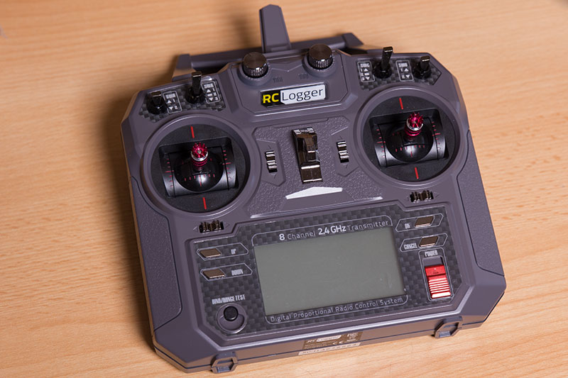

    Vom Aufbau her ist der Quadrocopter also eigentlich nach wenigen Minuten einsatzbereit. Allerdings steht in der Anleitung, dass man die mitgelieferte Fernsteuerung als auch Kompass und Gyro-Sensoren erst kalibrieren muss. Dieser Vorgang sollte allerdings durch eine App die es sowohl für Android als auch Apple gibt, sehr einfach von statten gehen. Leider musste ich feststellen, dass die App erst ab Android 4.3 läuft, da ich noch Android 4.1 einsetze, konnte ich die App leider nicht installieren.
    Viele der Features wie einfache Kalibrierung,Wegpunkte setzen und abfliegen und vieles mehr konnte ich also leider gar nicht ausprobieren. Wer sich für Nova X entscheidet, sollte also drauf achten, dass er mindestens ein Handy mit aktuellerer Android Version besitzt.
    Ansonsten muss er wie ich die Kalibration manuell durchführen. Das geht durchaus, ist allerdings etwas umständlich. Man muss jedes mal die Kappe abnehmen und einen Taster auf der Platine betätigen. Dann Kappe wieder befestigen und den Quadrocopter um irgendeine Achse drehen, in der Kurzanleitung wird dies beschrieben. Danach wiederum Kappe entfernen,Taste drücken und andere Bewegung durchführen oder einen bestimmten Hebel oder Schalter der Fernsteuerung betätigen.
    Anhand von Blinkzeichen gibt eine LED darüber Aufschluss was als nächstes gemacht werden muss. Im Grunde ist das alles nicht schwierig, man kann sich aber dennoch ganz schnell mal in der Folge vertun und dann kann es später richtig ärgerlich werden wenn der Quadrocopter nicht so fliegt wie er soll. Mir ist das passiert, irgendwie habe ich die Steuerknüppel falsch angelernt, so dass diese ganz anders reagiert haben als ich erwartet hatte, Ruck-zuck war ich vor die Hauswand geflogen und Propeller waren abgebrochen!

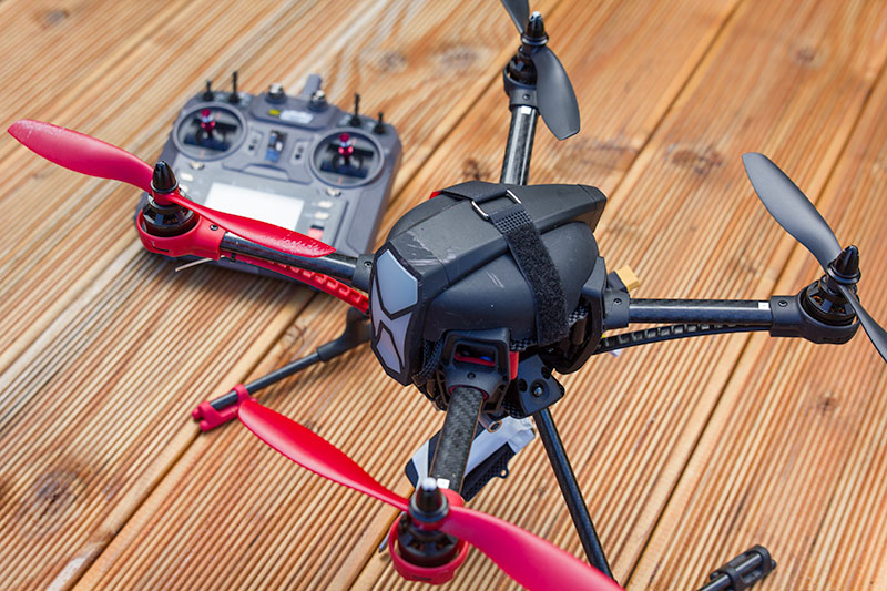

    NovaX 350 bietet vorzügliche Flugeigenschaften

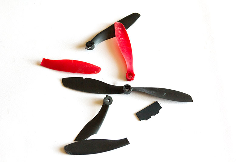

    Eigentlich hat der NovaX wirklich vorzügliche Flugeigenschaften. Nachdem man den Akku verbunden hat, wartet man bis ein blaues Dauerlicht den Empfang der Startposition bestätigt. Dann gibt man einfach Gas und die Drohne hebt langsam ab. Obwohl sie überaus stabil und langsam fliegt, istes mir dennoch gelungen diese nach wenigen Sekunden zum Absturz zubringen, sogar dreimal. Beim ersten Mal lag es an der falschen Kalibrierung, da die Steuerknüppel dann nicht so reagieren wie in der Anleitung. Ein zweites Mal hatte ich übersehen, dass durch den ersten Sturz das Kabel vom Kompass nicht mehr eingesteckt war und er dadurch plötzlich überraschend stark abdriftete.
    Und beim dritten Mal fehlte mir einfach die Übung und ich drückte in Wand nähe den falschen Steuerknüppel nach vorn.
    Jedesmal stürzte er aus etwa 2 bis 3 m Höhe auf Beton.
    Kaputt gingen dadurch meistens zwei oder drei der Propeller und einmal das Haltegummi für den Akku. Ein Ersatzgummi gab es zum Glück im Lieferumfang! Leider gehörten zum Lieferumfang keinen Propellerflügel, so dass ich diese über Conrad nach bestellen musste. Diese kosten im übrigen um die 30 Euro, ein Absturz kommt einem also nicht ganz billig.

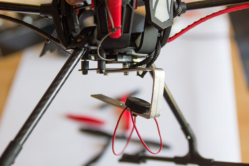

    Meine Eigenbau Kamerahalterung:

    Ich denke den Preis von ca. 650 Euro ist der Quadrocopter durchaus wert, insbesondere wegen der langen Flugzeit von über 15 Minuten, der Stabilität und dem tragbaren Zusatzgewicht von bis zu ca. 500g ! So kann man sich eine Kamera besorgen, die einem die Qualität liefert, die man gerne haben möchte. Oft ist einen solche Action-Kamera ja auch schon vorhanden. Und für Bastler bietet der Hersteller des NovaX auch noch eine ganze Reihe von Erweiterungen an.
