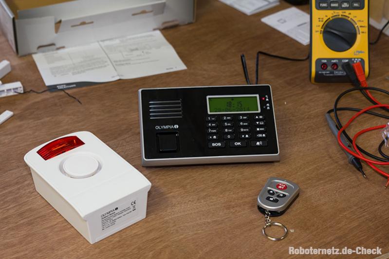

    Der erste Eindruck
    Beim Auspacken viel einem als erstes das schöne schwarze Design der Basis ins Auge. Ein Tastaturfeld für eine PIN-Eingabe, sichert die Alarmeingabe durch unbefugtes Bedienen.

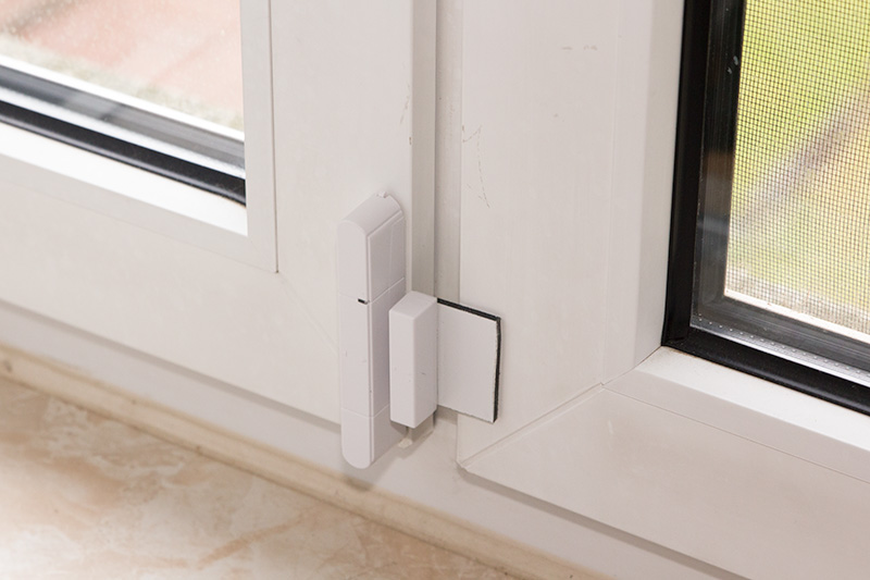

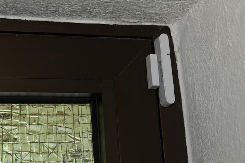

    Die einzelnen Magnetsensoren wirkten auf den ersten Blick ein wenig Plastikhaft und zerbrechlich, aber zeigten sich dann doch als recht stabil und praktikabel. Sie ließen sich sehr leicht öffnen und mit 2 Mikro-Zellen für die Stromversorgung bestücken. Auch das anbringen an Fenster und Türen mit den mitgelieferten Klebestreifen gestaltete sich sehr einfach. Eine LED im Magnetsensor leuchtet kurz auf, sobald dieser aktiviert wird (Tür geöffnet wird) und sendet. Dadurch lässt sich die Funktion jederzeit gut prüfen und eine falsche Anbringung wird verhindert.

    Die Basis-Station selbst wird über ein Netzteil versorgt. Die eingesetzten Microzellen sorgen nur dafür, das die Anlage bei einem Stromausfall weiter voll funktioniert.
    So eine zusätzliche Netzteil-Versorgung hätte ich mir auch bei den Bewegungssensoren gewünscht, aber versierte Bastler wiesen sich da sicher zu helfen.

    Mit kleinem Hilfsmittel reicht ein Sensor auch für doppelflüglige Fenster aus

    Die Sirene der Basis-Station war schon recht laut, also selbst Menschen mit bestem Tiefschlaf die sich im gleichen Zimmer oder Nachbarzimmer befinden, sollten ohne Probleme geweckt werden.
    Allerdings nach außen dringt bei geschlossenen Fenstern natürlich trotzdem nur wenig Schall. Daher macht für mich eine Alarmanlage nur mit externer Sirene wirklich Sinn. Aus diesem Grund hatte ich ja eine externe Sirene mitbestellt.
    Die Registrierung der externen Sirene ging problemlos, allerdings löste diese nicht aus. Auch wenn Sie direkt neben der Basis stand, löste diese nicht aus! Ich reklamierte daher die Sirene und bekam eine neue zugeschickt. Sehr verwundert war ich dann als diese ebenfalls nicht auslöste. Irgendwie schien es da Kompatibilitätsprobleme zu geben.
    Ich schickte die Sirene wieder zurück und wandte mich an den Hersteller. Dieser stellte mir eine neue Sirene und gleich noch mal ein neues Basis-Alarmset zur Verfügung.
    Ich testete dann auch diese dritte Sirene an der Basis des ersten Versandhauses, auch diese löste nicht aus.
    Als ich dann die neue Basis und neue Sirene vom Hersteller verwendete, dann funktionierte alles korrekt.
    Ich testetet dann auch noch mal die Sirene des Versandhauses an der neuen Basis des Herstellers, auch dies funktionierte nicht. Fraglich bleibt somit, wo denn dann die Sirenen des Versandhauses überhaupt funktionieren, sie waren doch schließlich nur für diese Anlage konzipiert?
    Man sollte also beim Kauf unbedingt die externen Sirenen ausprobieren, scheinbar gibt es Kombinationen im Handel die nicht funktionieren.

      ich habe gleiche Anlage ebenfalls gekauft. Bei dem ersten Probelauf mit 3 Aussensirenen stellte ich fest, dass zwei Sirenen Alarm auslösten, aber die dritte nicht.
      Kurzum habe ich die Sirenen noch einmal gelöscht und neu initialisiert. Leider funktioniert jetzt keine der Drei Sirenen mehr... Bild   Die Kommentare in Eurem Forum machen mich leider auch nicht zuversichtlicher, insbesondere was die Batterielaufzeit anbelangt. Hat jemand eine Idee für mein Problem ?

      Selbe Problem: Außen Sirene angemeldet - aber löst nicht aus.
      Beim Hersteller angerufen, hier haben wir die Sirene aus dem Menü gelöscht. Zudem wurde ich in ein Untermenü geleitet was ich bis dato hier nicht kannte.
      Anschließend ging die Sirene.
      Scheinbar ist das Problem seitens dem Hersteller bekannt.
