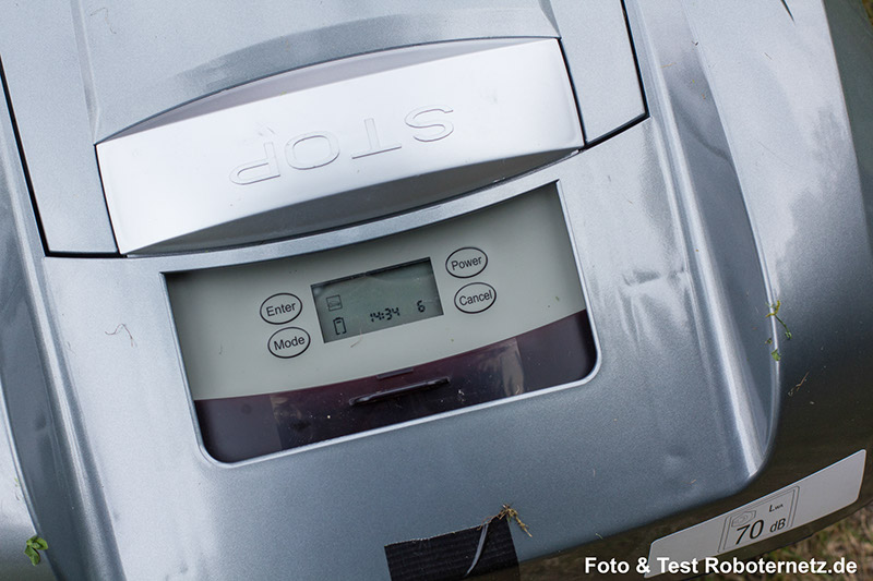

    Der erste Eindruck

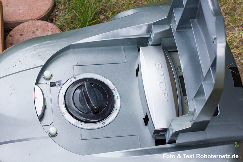

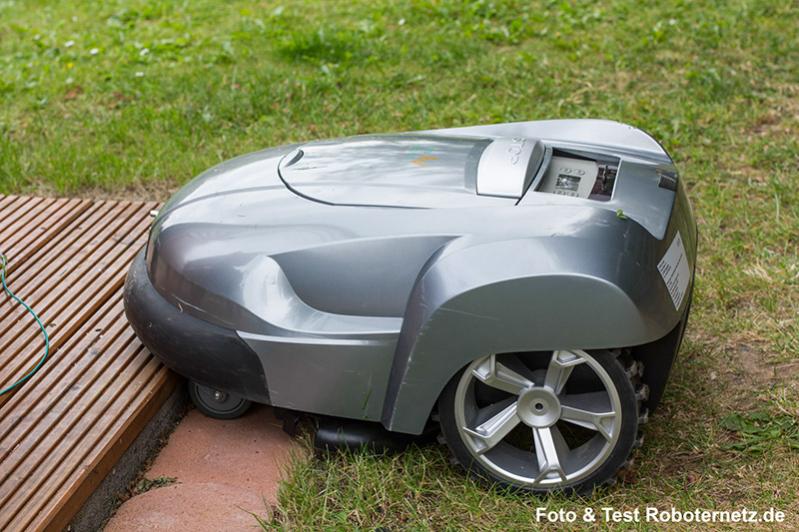

    Wie im Video zu sehen wird der Roboter in einer mächtig großen Kiste angeliefert. Beim Auspacken kam dann der Roboter in einem Schildkröten ähnlichem Gehäuse aus Kunststoff zum Vorschein. Das Design ist sicherlich eine Geschmackssache, mir gefiel es nicht, allerdings finde ich das ähnliche Design vieler Konkurrenzmodelle auch nicht besser.

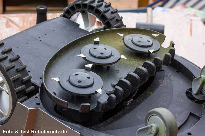

    Durch das Kunststoffgehäuse wirkt der Roboter ein wenig billig und zerbrechlich, was aber nicht wirklich der Fall ist da ein recht stabiler und bruchfester Kunststoff verwendet wurde. Das Schneidesystem besteht aus drei schnell rotierenden Messern die quasi aus drei Plastikscheiben mit zwei Metallklingen an den Seiten bestanden. Diese wirkten durchaus recht stabil und zuverlässig. Durch die nebeneinander angeordneten Messer ergab sich auch eine Schnittbreite von 32cm, was schon sehr ordentlich ist. Natürlich ist auch dieser Roboter nur für das sogenannte „Mulchen“ geeignet. Das bedeutet er eignet sich nur für kürzeren Rasen mit maximal 10cm Höhe. Das Rasenschnittgut wird durch die Messer soweit zerkleinert, das es quasi als Dünger auf dem Rasen liegen bleibt. Die im Umfang enthaltene Fernbedienung war dermaßen winzig, das sie erst gar nicht gefunden wurde. Nicht nur die winzige Größe sondern auch das zerbrechlich wirkende Batteriefach und der verwendete Kunststoff machten einen sehr billigen Eindruck, bei einem 699 Gerät hatte ich hier mehr erwartet. Noch dazu benötigt die Fernbedienung eine recht spezielle 12V Batterie vom Typ 23AE. Die Batterie war zudem nicht im Lieferumfang enthalten, obwohl diese laut Handbuch dabei sein sollte. Auch die Basis Station machte durch ihr Leichtgewicht (innen hohl) und einfachen Aufbau nicht unbedingt sonderlich hochwertig.
    Das mitgelieferte Netzteil ähnelte im Aufbau herkömmlichen Notebook Netzgeräten. Es machte auf mich nicht den Eindruck als sei es besonders bruchsicher oder vor Feuchte geschützt. Letzteres wäre aber wohl nötig wenn man den Roboter wirklich Tage draußen stehen lässt und Timer gesteuert verwenden will.

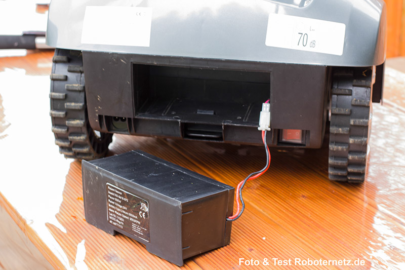

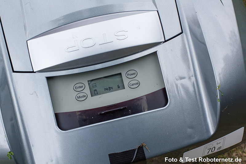

    Der erste etwas enttäuschende Eindruck wurde vollständig bestätigt als ich feststellte das beim wackeln am Roboter ständig das große LI-Akku raus viel. Obwohl ich mehrfach das Akku richtig in die Halterung einrasten ließ, führte bereits leichte Kippbewegungen des Roboters wieder dazu das dieses heraus viel. Unglaublich: Durch leichte Kunststoffverformungen oder Toleranzen war die Akku Halterung einfach nicht geeignet um den Akku stabil zu halten. Sehr schön dagegen gefiel mir die bequeme und einfach zu verwendende Schnitthöhenverstellung, die über ein Drehregler hinter einer Klappe versteckt war.

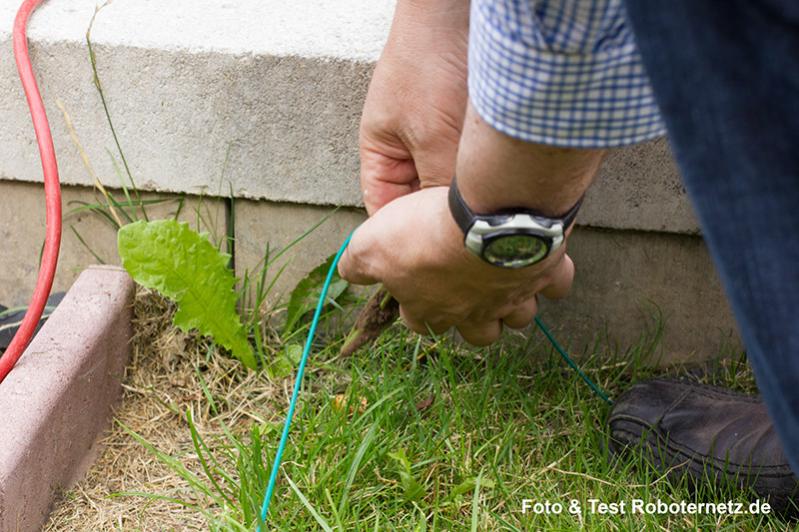

    Hat man dafür eine Lösung gefunden, so muss man das Begrenzungskabel verlegen. Im Test habe ich etwa 60m den Begrenzungskabel verwendet um eine ebene Rasenfläche und ein kleines Stück einer ca. 29 Grad Steigung einzuzäunen. Das Kabel ließ sich recht bequem mit den mitgelieferten Bodenankern verlegen, man musste nur darauf achten das es tief am Boden liegt, denn sonst könnte es der Roboter selbst zerschneiden. Trotzdem gingen für die ganzen Vorbereitungen schon ca. 2-3 Stunden drauf. Danach wurde der Roboter geladen, was ebenfalls über das Basis Netzteil möglich war. Da der Akku offenbar vorgeladen war, dauerte das nur ca. 1 Stunde.

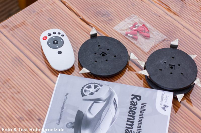

    Dann kam der große Moment bei dem der Roboter gestartet wurde. Eigentlich macht man dies laut Handbuch mit der Fernbedienung. Da aber keine Batterie mitgeliefert wurde und ich am Testtag diese spezielle Batterie auch nirgends auftreiben konnte, musste ich den Start an den Tasten des Roboters durchführen. Das ging zwar, war aber ein wenig umständlich. Leider wurden im Handbuch diese Tasten auch nicht sonderlich genau beschrieben, so das etwas probiert werden musste. Aufgrund des Wetterberichtes musste der Test leider zu einem Zeitpunkt gemacht werden, als die Rasenfläche noch sehr kurz war. Also eigentlich eine sehr leichte Aufgabe für den Roboter.

    Schon beim ersten anfahren des Roboters ist man überrascht das der Roboter viel lauter als in den Werbevideos ist. Natürlich war er immer noch leiser als ein Benzinrasenmäher aber ein kleiner Elektromäher kam mir auch nicht viel lauter vor. Aber der Geräuschpegel war durchaus erträglich.
    Schnell war ich aber sehr enttäuscht von der Geschwindigkeit und Navigation. Der Roboter fuhr ziemlich wirr durch den Garten, irgend ein System konnte ich dabei nicht erkennen. Immer wieder hielt er sich sehr lange gleichen Ecken auf und erreichte dagegen viele andere Stellen überhaupt nicht. Dabei ging das ganze so langsam, wie in einer Art Zeitlupe vor sich. Der Hersteller gibt auf seiner Webseite stolz die Geschwindigkeit von 22cm pro Sekunde an. Das klingt ja ganz gut aber wenn man es umrechnet sind das nur ganze 0,8 kmH. Bedenkt man dann noch das der Roboter ständig hin und her und im Kreis fährt, kann man sich vorstellen wie quellend langsam das ist.
    Gut und sicher zeigte sich das Begrenzungskabel , im Test wurde es stets erkannt und der Roboter überfuhr es niemals. Leider wurden angrenzende Rasenflächen, die nur über einen ca. 1m breiten Zugang verbunden waren in den meisten Fällen vom Roboter nicht gefunden. Hier musste er dann manuell rüber getragen werden. Besonders unangenehm war das der Roboter schon kurz nach dem Start an einer Steigung sein Akku verlor und hinterher schleifte. Da das Akku einfach nicht im Roboter halten wollte, mußten wir diesen dann mit breitem Klebeband ankleben, ansonsten wäre der Test gar nicht möglich gewesen. Ein Ding das man vielleicht bei einem 99 Euro Gerät verzeihen kann, aber nicht bei einem 699 Euro Gerät! Das waren aber nicht die einzigen Dinge die mich während des Mähens auf Trab hielten. Das nervigste war das der Roboter alle paar Minuten irgendwo fest hing und abschaltete. Zum Beispiel an unserer Holzterrasse, die wohl etwas zu niedrig für die IR-Sensor war. Aber auch an einfachen Gegenständen wie großer Blumenkübel (ca. 1m runder Beton) oder einem Wäscheständer kam er zum stehen. An vielen Stellen hätte sich der Roboter durch einfache Rückwärtsfahrt befreien können, ab er auf diese Idee kam die Software offenbar nicht.
    Probleme machte auch die Teststeigung von ca. 29 Grad. Laut Handbuch sollte der Roboter ja bis zu 30 Grad schaffen, was aber im Test nicht gelang. Es gelang dem Roboter zwar hin und wieder die Steigung hoch zu fahren, jedoch rollte er bei der Abwärtsfahrt meist schneller runter als er wirklich wollte. Besonders schlimm war jedoch das der Roboter in vielen Fällen am Hang immer kippte und so kurzzeitig die Messer gefährlich frei nachliefen. Der Roboter schaltet nach dem Kippen zwar immer automatisch aus, jedoch erst nachdem er gekippt war, nie vorher. Auch seien Basisstation schien der Roboter nicht zu mögen, immer wieder hing er an dieser oder fuhr von der Seite auf und schnitt sogar ein Loch in das Plastik der Basisstation.

    • Roboter verlor im Test öfters sein LI-Akku, so das Klappe mit Panzerband zugeklebt werden musste um überhaupt den Roboter einsetzen zu können
