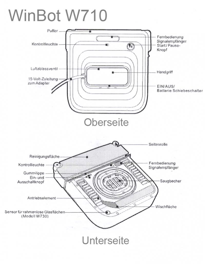

    Aufbau

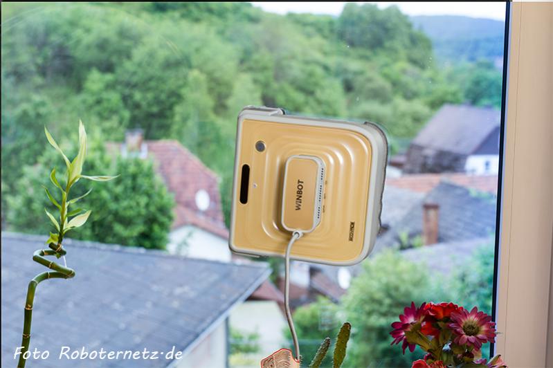

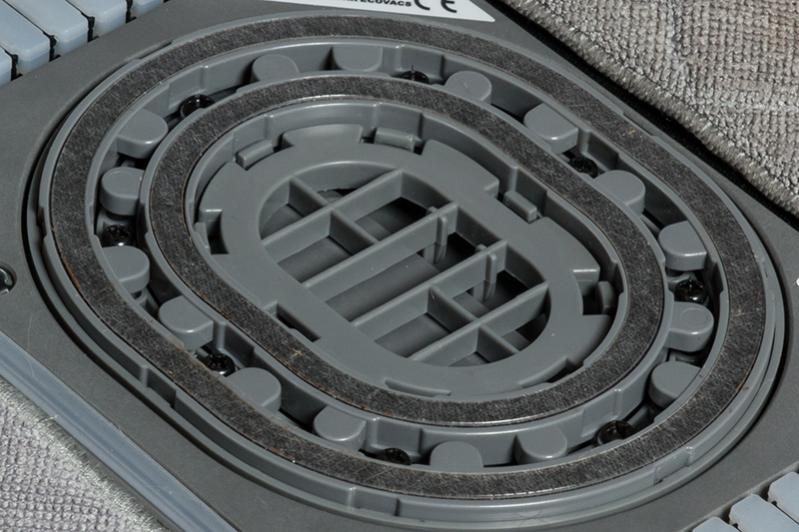

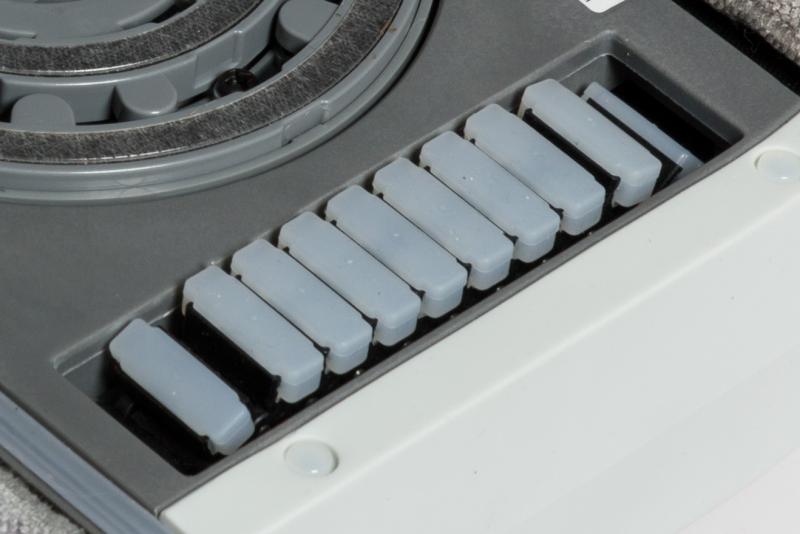

    Winbot ist fast quadratisch und mit ca. 24 cm relativ kompakt. Der Aufbau wirkt qualitativ sehr gut undstabil. Für die Fortbewegung verfügt er auf der Unterseite überzwei stabile Gummiketten. Mit diesen Ketten bewegt er sich sicher aufder Glasscheibe vor und zurück, wenn auch mit einer relativlangsamen Geschwindigkeit.
    Damit er der Schwerkraft trotzen kannund nicht herunterfällt verfügt er über eine Vakuumpumpe. Er saugtsich also an der Scheibe fest. Das ganz funktioniert beeindruckendgut, es gab im Test keine Situation wo er unkontrolliert gerutschtoder gar heruntergefallen wäre. Dennoch liefert der Hersteller einGummiseil mit, mit welchem das Netzteilkabel (das fest mit demRoboter verbunden ist) zusätzlich an einem Saugknopf befestigtwerden kann. Der Hersteller empfiehlt die Verwendung dieserSicherheitsleine immer wenn die Außenseite geputzt wird oder sichder Roboter in größeren Höhen bewegen muss.

    Die Bedienung
    Eingeschaltet und bei einem Fehlerzurück wird der Roboter durch einen Schiebeschalter auf derUnterseite. Beachten muss man hier das dieser auch auf 1 stehen musswenn man den Roboter auflädt. Winbot verfügt nur über relativkleine Akku Kapazität von 400 mA, da der Akku nur zurNotstromversorgung dient, also damit er nicht herunterfällt wenn malder Strom ausfällt! Während des normalen Reinigungsvorganges wird erständig über das Netzteilkabel mit Strom versorgt.
    Aktiviert wird der Roboter über einendreistufigen Schiebeschalter auf der Oberseite. Neben Off, / On gibtes da noch die Ladestellung! Wird auf ON geschaltet, beginnt derRoboter sich sofort festzusaugen, spätestens dann muss er also andie Scheibe gedrückt werden. Der Schalter ist manchmal rechtschwergängig.
    Ein blaues blinken der LED signalisiertdas er sich sicher an der Scheibe hält und losgelassen werden kann.Das ganze funktioniert in der Praxis bei normal verschmutztenScheiben fast immer gut. Bei höherer Verschmutzung kann es schon maldazu kommen das man eine andere Stelle wählen muss oder mehrereVersuche notwendig sind bis er sich daran halten kann und die LEDleuchtet.

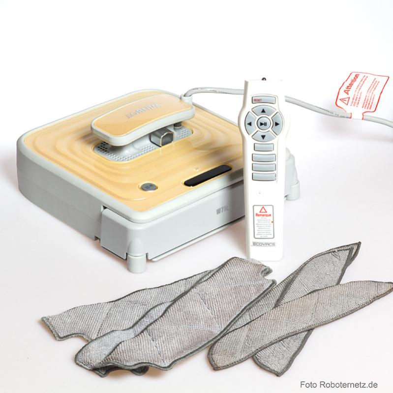

    In Bewegung setzt sich der Robotersobald die vordere taste gedrückt wird. Mit dieser Taste kann manden Roboter auch stoppen. Natürlich läßt sich auch alles mitFernsteuerung handhaben, ist aber eigentlich direkt am Gerätbequemer fand ich.

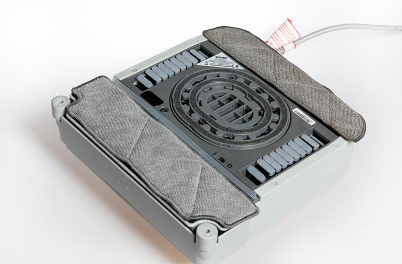

    Reinigungssystem
    Die Reinigung erfolgt beim Winbot überzwei Mikrofaser Pads. Eines ganz vorne am Winbot und ein kleineresganz hinten. Beide gehen über die volle Breite damit auch Rändererreicht werden. Das vordere wird vor dem Start mit herkömmlichenFensterreiniger besprüht. Eine Gummilippe soll überschüssigeFeuchtigkeit abnehmen und das hintere soll verhindern das esSchlirren oder Streifen gibt.

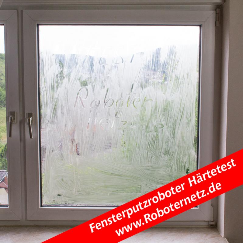

    Testergebnisse:
    Die Reinigungsdauer für eine Scheibevon 1m x 80 cm Betrug im Test ca. 10 Minuten pro Seite (gesamt 20Minuten). Der Roboter versucht dabei nach einem Algorithmus hin undher zu fahren und jede Stelle einmal zu säubern. In der Praxisgelang das meistens recht gut, lediglich an den Rändern war dasErgebnis nicht immer ganz überzeugend, da wurden dann doch schonöfters mal Stellen vergessen oder nicht erreicht. Auch beim Abnehmendes Roboters blieb an der Stelle wo die Pads gerade standen,Feuchtigkeit und oft auch etwas Schmutz zurück. Diese Stelle und derRand musste also oft noch per Hand nach gewischt werden.
