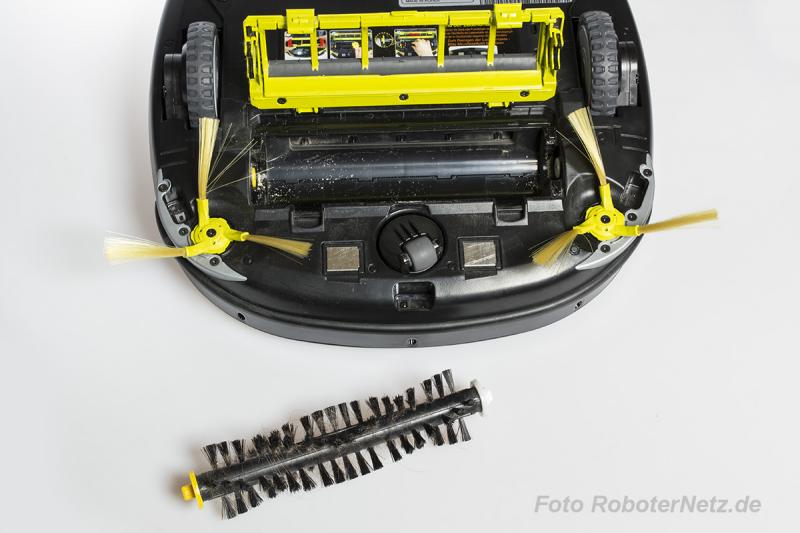

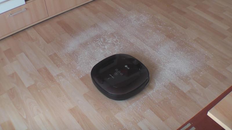

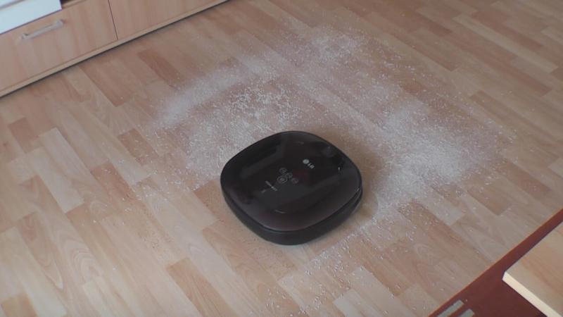

    In Punkte Reinigungssystem hat die Entwicklung nicht so große Sprünge wie bei der Navigation gemacht. Das System ist ähnlich wie bei allen anderen Robotern aufgebaut, eine rotierende Büste wirbelt den Schmutz auf ein Staubsauger (Lüfter) zieht den Schmutz in ein Schmutzfach. Dieses Prinzip ist einfach, aber funktioniert durchaus recht gut bei einer üblichen Verschmutzung von Staub, Tierhaaren oder Krümmeln. Ein Heba Filter sorgt dafür das auch feinste Staubpartikel nicht wieder hinten aus dem Roboter heraus geblasen werden.
    Obwohl z.B. der Roomba von irobot sogar zwei gegenläufige Bürsten besitzt, konnte ich Vergleich keinen gravierenden Unterschied bei der Reinigungsleistung feststellen. Subjektiv hatte ich dennoch das Gefühl das bei Feinstaub der irobot 581 ein wenig besser abschnitt. Vielleicht macht sich hier auch der HEPA-Filter des HomBot etwas negativ bemerkbar, denn leider kostet solch ein Filter auch Saugleistung!
    Die Saugleistung beträgt beim Hombot nach dessen Angaben 14 Watt im Normalbetrieb. Auf Teppichen schaltet er automatisch auf 18 Watt und rotiert die Bürsten um 50% schneller!
    Das gleiche macht er auch wenn man den Turbo-Modus per Fernbedienung aktiviert auf allen anderen Böden. Zwar ist der Turbo-Modus etwas lauter, aber dennoch ist es noch ein recht leises angenehmes Geräusch.
    Durch die neue quadratische Bauart des Homebot 3.0 und die beiden äußeren rotieren Bürsten kann dieser bei der Fahrt einen Reinigungsbereich von 38 cm in einem Rutsch reinigen, beim irobot Romba 581 sind das ca. 10 cm weniger zumal dieser nur eine Seitenbürste besaß.
    Das Schmutzfach ist leicht zu entnehmen und zu säubern. Auch beim gefüllten Schmutzbehälter und tragen des gesamten Roboters fällt nicht so schnell Schmutz heraus wie z.B. beim iRobot 581 und anderen Robotern, was an der Höhe der Saugöffnung liegt..

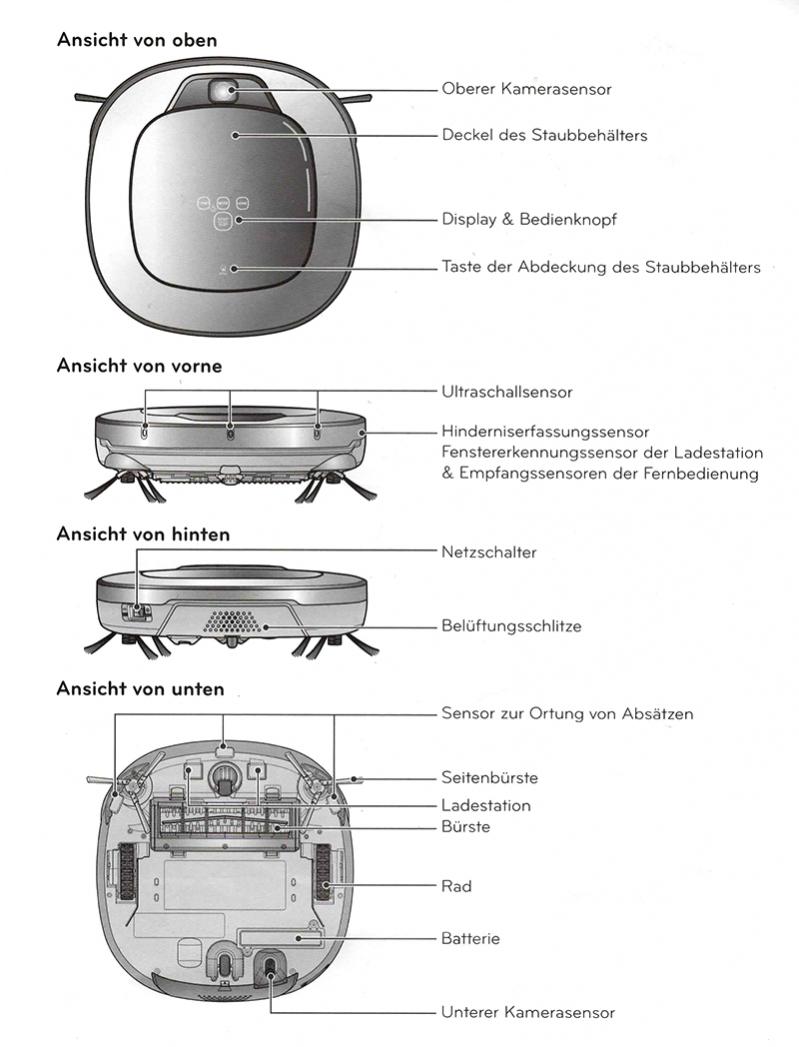

    Die Sensoren und deren Aufgabe
    Der HomBot 3.0 Square ist mit 3 Ultraschall-Sensoren im vorderen Bereich ausgestattet. Diese Sensoren erkennen Gegenstände, Wände und sogar Glas vor dem Staubsaugerroboter und bremsen das Gerät ab.
    Um nicht einen Treppenabsatz herunter zufahren sind 3 Stufen-Absatzsensoren unterhalb des LG HomBots integriert. Falls 2 von den 3 Sensoren eine Tiefe von mehr als 2cm erkennen wird der LG HomBot gebremst.
    Zudem hat er rechts und links je einen Sensor integriert, der seitlich Kanten erkennen kann. Staubsaugerroboter von anderen Herstellern fahren zum Teil auf eine Kante schräg zu, drehen um 180° und fahren wieder zurück. Nicht so der HomBot, der dann zur besseren Reinigung entlang der Kante fährt.
    Der Smart Turbo Modus erkennt Teppichhöhen bis zu 2 cm und schaltet sich bei herauf fahren auf diesen Teppich automatisch an. Verlässt er diesen Teppich schaltet der HomBot wieder in den Normal-Modus. Diese Erkennung erfolgt über einen Sensor, der die Änderung der Lage ermittelt.
    Im Inneren des Gerätes gibt es einen Gyro-Sensor der Drehungen erkennt. Falls der HomBot mit nur einem Rad auf einen Teppichläufer fährt, dieser Läufer durch das Rad nach hinten verschoben wir „verdreht“ sich der HomBot. Durch den Gyro-Sensor erkennt er diese „ungeplante“ Drehung“ und korrigiert es sofort, so dass er seinen geplanten Reinigungsweg fortsetzten kann.
    Der Beschleunigungssensor erkennt seine Geschwindigkeit und drosselt diese, wenn er erkennt, dass er z.B. auf einen Treppenabsatz oder auf ein Hindernis zu fährt.

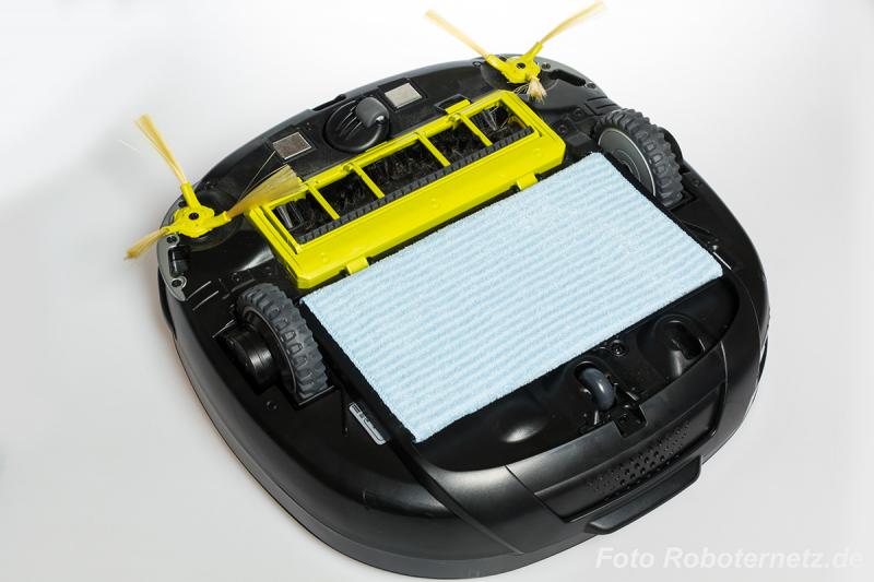

    Um zu vermeiden, dass der HomBot mit dem Wischmopp fahren kann, erkennt ein Sensor einen Teppich und gibt den Hinweis, den Wischmopp zu entfernen. Leider klappt das offenbar bei sehr niedrigen Teppichen nicht immer!

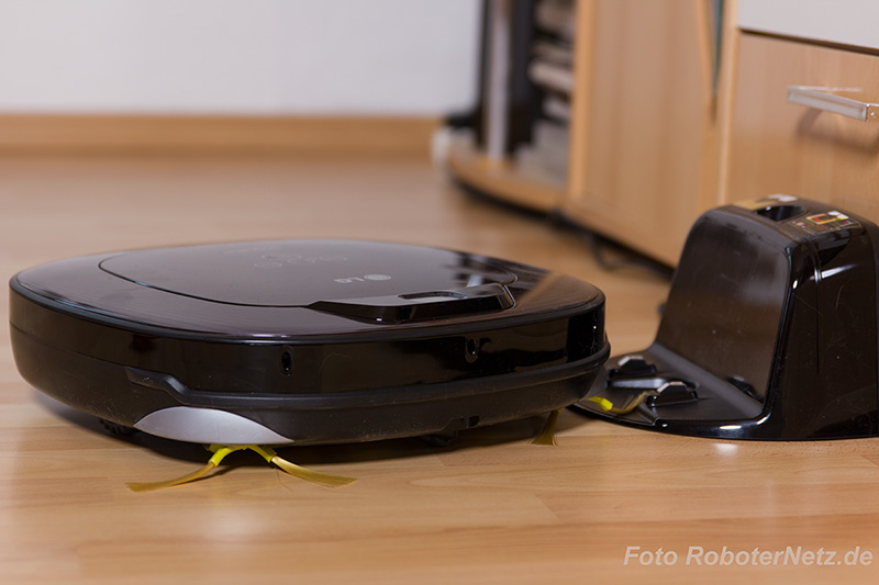

    Mit der Basisstation steht der HomBot, wie andere Modelle auch, per Sichtfunk in Verbindung, damit er den Weg zum Aufladen immer wieder findet. Auch wenn der HomBot das Sicht-Funksignal (IR) verliert, findet er den Weg zur Basisstation zurück. Mit der Bodenkamera unten und der Dual EyeTM Kamera oben erstellt er sich eine Übersichtskarte des Bereiches, den er erreichen kann. Diese selbsterstellte Karte dient dem HomBot zur Orientierung und zum Auffinden der Basisstation, egal in welchem Raum er sich befindet. Deswegen benötigt der HomBot auch keine „Leuchttürme“, die den Weg weisen, oder virtuellen Wände.

    Probleme mit Mopp-Aufsatz
    So gehört zum Lieferumfang auch ein Halter für spezielle Mikrofasertücher welche ebenfalls mitgeliefert werden, LG nennt dies Mopp-Aufsatz! Mit diesem Mopp-Aufsatz soll man glatte flächen noch etwas besser reinigen können und vielleicht sogar letzten leicht haftenden Staub entfernen können. Dabei soll der Roboter automatisch Teppiche und Türkanten erkennen und diese nicht überfahren solange der Mopp-Aufsatz dran ist. Genau das funktioniert bei uns im Test nicht, Teppichkanten wurden dennoch überfahren wodurch sich natürlich das Mikrofasertuch am Teppich verharkte und HomBot nur noch einen Fehler melden konnte. Ich hab auch das mehrfach probiert, jedes mal das gleiche. Auch dies ist im Testvideo zu sehen. In unserem Testzimmer konnten wir daher diesen Mopp-Aufsatz nicht verwenden. Hier muss wohl noch nachgebessert werden.

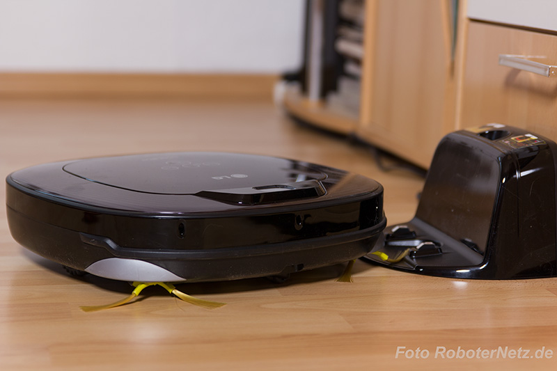

    Basis-Station verschiebt sich öfters
    Ein Schwachstelle die fast alle Roboter haben ist die leichte Basisstation die sich beim andocken verschiebt. Es ist mir unerklärlich warum die Hersteller hier sparen. Etwas mehr Gewicht und eine bessere heldenhaftere Unterfläche würden das Problem beseitigen. Zwar gelingt es dem HomBot fast immer auch dann anzudocken wenn er die Basisstation verschiebt, aber manchmal verschiebt er sie auch während des Reinigungsvorgangs.
    Man kann das Problem leicht beseitigen indem man die Basisstation mit einem Klebestreiben auf glatten Böden befestigt, dennoch sollten Hersteller bei Produkten dieser Preisklasse nicht auf Klebestreifen angewiesen sein.
