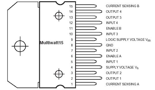

Meine Lieblingsschaltung für Getriebemotoren bis ca. 2A Dauerbelastung
Diese Schaltung ist schnell aufgebaut und bietet reichlich Leistung auch für etwas größere Motoren.
zum vergrößern Bild anklicken
Der verwendete L298

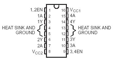

Eine Alternative für kleine Motoren bis ca. 1 A ist der L293D:
Eine gute Schaltungsbeschreibung findet man hier
