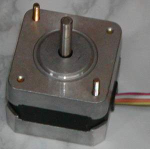

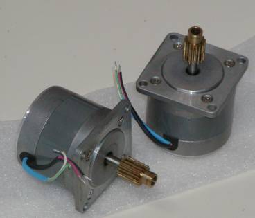

Fehler, die bei der Motorwahl oft gemacht werden Bei der Auswahl eines Schrittmotors sollte man
sorgfältig vorgehen. Kleine Motoren, wie sie in Druckern oder Floppys stecken,
reichen in der Regel wirklich nur für Roboter der Fliegengewichtsklasse aus.
Wenn ein Roboter ein paar kg wiegt, dann braucht man schon etwas mehr Power.
Hier sollte man immer auf das Haltemoment achten, dies entspricht fast dem
Drehmoment. Mit einem Motor, der 40 Ncm Haltemoment besitzt kann man schon
einiges anfangen. Bei einigen Versuchen hab ich durchaus Roboter mit 10 kg ohne
Schrittverlust damit bewegt. Allerdings hab ich noch eine Untersetzung 6:1 über
Riemen eingebaut. Wenn man sicher gehen will, dann nimmt man immer einen etwas
stärkeren Motor. Ein 100 Ncm Motor kommt oft noch mit 6 oder 7 VA (Watt)

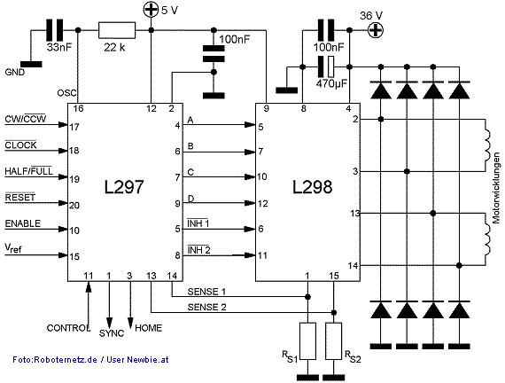

aus. Ein Fehler, der bei der Auswahl des Motors oft gemacht wird, ist die Betriebsspannung. Auch ich habe am Anfang gedacht, dass man bei einer vorhandenen Spannung von 12 V am besten einen Motortyp mit 12 V kaufen muss. Dies ist zwar nicht ganz falsch, aber wird nie zu großer Leistung führen. Wichtig für den Motor ist, dass der angegebene Strom fließt. Ein Motor, bei dem beispielsweise 12 V und 0,5 A angegeben sind, wird in der Praxis nur bei wirklich sehr niedrigen Drehzahlen seine Kraft, also sein Drehmoment, erreichen. Je höher die Drehzahl, desto schwächer wird der Motor. Das kann soweit gehen, dass schon das geringste Hindernis den Motor Schritte verlieren lässt oder dass der Motor bei höheren Drehzahlen gar nicht mehr anläuft. Woran liegt dies? Ganz einfach: Ein Schrittmotor hat auch eine Induktivität. Da der Motor ständig umgepolt wird, wird durch diese Induktivität eine Art Gegenstrom erzeugt. Dies hat zur Folge, dass der eigentliche Strom bei höheren Drehzahlen nicht mehr erreicht wird. Je schneller sich der Motor dreht, desto weniger Strom fließt. Verständlich, dass dadurch die Leistung reduziert wird. Wie kann man diesem Verhalten entgegenwirken? Ganz einfach mit einer wesentlich höheren Spannung als auf dem Motor angegeben. Doch Vorsicht, so einfach geht es nicht. Wenn der Motor steht oder sich langsam dreht, dann würde der Motor ja sofort durchbrennen. Die Lösung ist eine stromgeregelte Steuerung! Die Regelung wird mit einer hohen Spannung (oft bis zu 30 oder 40 Volt) versorgt. Aber die Regelung sorgt dafür, dass immer nur der eingestellte Nennstrom, in unserem Beispiel 0,5 A, zum Motor gelangt. Auf diese Art und Weise wird der Motor, ohne Schaden zu nehmen, immer mit der optimalen Spannung versorgt. In der Tat werden heute alle Schrittmotoren, die etwas Leistung bringen müssen, z.B. bei Drehmaschinen, auf diese Art angesteuert. Das Ganze klingt nun recht kompliziert und aufwendig für einen Roboter-Hobbybastler. Ist es aber nicht, denn es gibt heute zwei integrierte Schaltkreise, die einen das Ganze recht einfach machen. Die hier abgebildete Schaltung ist quasi der Standard für Schrittmotoren. Auch bei Drehmaschinen wird diese Schaltung oft eingesetzt:

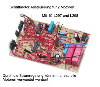

Widerstand RS1, RS2: 1 Ohm Die Schaltung läßt sich recht einfach auf einer Experimentierplatine aufbauen. Bedenkt man das auch bei einem Gleichstrommotor ein Motortreiber notwendig ist, dann ist diese Schaltung auch nicht viel komplexer. Die einzelnen Steuerleitungen können direkt mit den Ports eines Microcontrollers verbunden werden. Hier die Bedeutung (Fett sind die wichtigen Anschlüsse):
Wie sie sehen braucht man also nur 3 Ports um einen Schrittmotor in beliebige Richtungen und in beliebiger Geschwindigkeit bewegen zu können. Kommt noch ein Motor hinzu, dann könnte man die Enable-Leitung beider Verbinden so das dann zwei Motoren mit 5 Ports optimal gesteuert werden können. Ich hab mit einer solchen Schaltung auf einer Experimentierplatine schon ein 15 KG Roboter problemlos mit einer C-Control gesteuert. Ich kann die Schaltung nur empfehlen. Interessanter Thread zu oberer Schaltung
Hier nochmal ein größerer
Schaltplan mit eingezeichnetem Annchlussstecker und Spannungsteiler: Fazit: Roboter die sehr genau gesteuert werden müssen und deutlich wenige als 10 Kg wiegen kann man sehr gut mit Schrittmotoren steuern. Roboter schwerer sind, sich sehr schnell bewegen müssen oder deren Steuergenauigkeit nicht so wichtig ist, da sind Getriebemotoren oft sinnvoller.

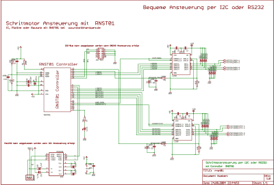

Alternative eine Ansteuerung für 2 Schrittmotoren
per Befehl über I2C oder RS232

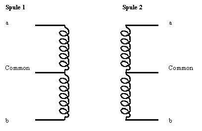

Wie identifiziert man die Leitungen wenn man kein Datenblatt zum Motor hat? Ein Schrittmotor ist aus zwei Spulen aufgebaut:
Mit einem Ohmmeter kann man die Anschlüsse einfach identifizieren: Von Spule 1 - a nach Spule 1 - Common ist der Widerstand halb so groß wie der Widerstand von Spule 1 - a nach Spule 1 - b. Der Widerstand nach den Anschlüssen von Spule 2 sollte unendlich sein. Dass die Anschlüsse a und b voneinander nicht zu unterscheiden sind, ist unwichtig. Falls Sie sie vertauschen, dreht sich der Motor andersherum. Wichtig ist allenfalls, dass sie bei mehreren Motoren gleichen Typs die Anschlüsse gleich legen, um voraussagen zu können, in welche Richtung der Motor sich drehen wird. Um den Motor bipolar anzusteuern werden übrigens die Common Anschlüsse nicht benötigt.
