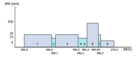

Das neue 868 MHz-Band
Dieses 868 Mhz Band ist noch nicht solange freigegeben wie das 433 Mhz. Allein deshalb gibt es schon weniger Störquellen welche die Funkverbindung und damit auch die Reichweite, beeinträchtigen. Im Gegensatz zum 433 MHz-Band sind die Vorschriften im 868 MHz-Bereich zudem deutlich restriktiver, um gegenseitige Störungen möglichst gering zu halten. Das Band ist in verschiedene Bereiche unterteilt, die für bestimmte Nutzungen freigegeben sind.
Bereich Funktion Kanalraster Duty Cycle
1 Allgemein Breitband < 1%
2 Alarm 25 hHz < 0,1%
3 Allgemein Breitband < 0,1%
4 Alarm 25 kHz < 0,1%
5 Offen
6 Allgemein 25 kHz / Breitband < 10%
7 Alarm 25 kHz < 10% - 100%
8 Allgemein Breitband < 10% - 100%
Im Klartext heißt das, das nicht auf allen Frequenzen der Funkmodule Dauersendungen beliebiger Länge durchgeführt werden dürfen. Es wird also nicht nur die Leistung vorgeschrieben, sondern auch die Nutzungszeit. Dies ist auf den ersten Blick Nachteilig, hat abe rohne Zweifel den Vorteil das Kanäle nicht ständig besetzt oder gestört werden. Dadurch ist eine sichere kurze Funkübertragung gewöhnlich fast immer gewährleistet. Aber ganz muss auf Dauersendungen in diesem Frequenzbereich auch nicht verzichtet werden, es gibt Bereiche wo dies erlaubt ist. So verfügt Beispielsweise das Modul RT868F4 auch über einen Kanal wo man sich bezüglich der Zeit keine Gedanken machen muss.
Bei dem Funkmodul RT868F4 ist die Kanalaufteiling laut Datenblatt daher so vorgenommen wurden: (Auszug aus Doku)
Die Kanäle 0, 1, 2 dürfen nur 0,6 Minuten pro Stunde im Sendebetrieb genutzt werden
(= 1% duty cycle), unabhängig von der einstellbaren Sendeleistung (= max. +10dBm)   SRD class 1f
Die Kanäle 4, 5, 6 dürfen nur 0,06 Minuten pro Stunde im Sendebetrieb genutzt werden
(= 0,1% duty cycle), unabhängig von der einstellbaren Sendeleistung (= max. +10dBm)   SRD class 1g
Der Kanal 11 darf im Dauer-Sendebetrieb genutzt werden
(= 100% duty cycle), allerdings nur mit einer Sendeleistung von max. +4dBm (Einstellung ATS3=2)   SRD class 1k

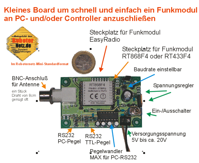

Wie schwierig ist die Verwendung von Funkmodulen
Durch einige sehr umfangreiche Beiträge im Roboternetz könnte man den Eindruck gewinnen, das die Verwendung von Funkmodulen schwierig und nur den Experten vorbehalten sei. Das ist so einfach nicht nichtig, etwas kniffelig ist es nur bei Funkmodulen die noch kein Funkprotokoll implementiert haben. Dies sind aber vornehmlich nur die sehr günstigen Module, bei diesen ist oft noch eine etwas umfangreichere Außenbeschaltung sowie komplexere Software-Algorithmen (Stichwort: Manchester Codierung)  notwendig. Zudem gibt es bei diesen Modulen oft Probleme mit der Reichweite weil sie nur eine Frequenz und AM-Modulation nutzen. Wenn es um größere Reichweiten geht, ist von den ganz preiswerten Modulen (unter 20 Euro) abzuraten weil die Preisunterschied im Endeffekt mit Außenbeschaltung am Ende auch nicht mehr sehr groß ist.
Allenfalls für Lernzwecke und Aufgaben innerhalb eines Zimmers können auch diese Module sehr interessant sein.
Aber bei den etwas teuereren Modulen, zum Beispiel den oben genannten, ist bereits eine RS232 Schnittstelle vorhanden. Das bedeutet die Anwendung solcher Module ist äußerst einfach. Gewöhnlich müssen diese Module nur mit 3 oder 5 Volt versorgt werden und können dann direkt mit 2 Leitungen an die Controllerpins (RX/TX) angeschlossen werden. Möchte man ein solches Funkmodul an den PC anschließen, so ist lediglich eine kleine Schaltung notwendig die den TTL-Pegel an die PC-Pegel (V24 +/-12V)) anpaßt. Eine Bauanleitung dazu wäre RN-FUNK (Bauanleitung hier)  Bei dieser Bauanleitung werden  4 der oben genannten Module unterstützt. Das kleine Board sorgt dafür das alle Module mit einer Spannung zwischen 5 und 18 V versorgt werden können und das die Module wahlweise direkt mit dem PC oder einem Controller verbunden werden können. Näheres dazu in der Anleitung.
Weitere Bauanleitungen zu anderen Funkmodulen findet man ebenfalls im Roboternetz, zum Beispiel für Addlink.
Die Anwendung der Funkmodule ist sehr einfach. Die Daten werden so übertragen als wären Sender oder Empfänger mit einem RS232-Kabel verbunden. Also in Basic braucht man nur folgenden Befehl Print "Hallo" um das Wort beim Empfänger wieder mit Input oder einer ähnlichen Anweisung zu empfangen. Ähnlich einfach ist es in C möglich. Ähnlich einfach können auch spezielle Befehle an das Funkmodul selbst übertragen werden, beispielsweise um die Sendestärke oder den Kanal zu wechseln. Dafür werden bestimmte Buchstabenfolgen per Print gesendet. Die Befehlübersicht ist in dem jeweiligen Datenblatt des Funkmoduls enthalten.
Was man nun überträgt und was man mit den Daten macht bleibt natürlich jedem selbst überlassen. Man könnte die kompliziertesten Dinge fernsteuern. Man denkt sich einfach eigene Befehle aus und führt beim Empfänger gewünschte Aktionen aus. Die Möglichkeiten sind also unbegrenzt.
