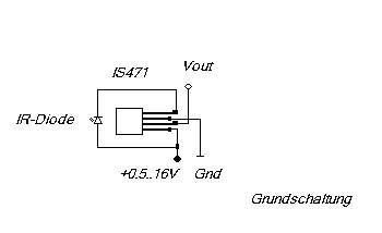

Damit der Roboter nicht ständig vor die Wand oder ein anderes Hinderniss fährt sind DIstanzsensoren notwendig. Die einfachste Lösung wäre eine Art Stoßstange welche mit Microschaltern verbunden wird. Eine solche Lösung ist recht günstig und funktioniert bei langsamen Robotern auch relativ gut. Allerdings kann es bei schwereren oder auch schnelleren Robotern durchaus mal einige Kratzer an den besten Möbelstück geben. Daher sind Infarot-Sensoren oder auch Ultraschall-Sensoren sehr beliebt. Das hier vorgestellte IC IS441F erlaubt eine einfach und sogar recht preisgünstige Hinternisserkennung per Infarot. Dazu muß im wesentlichen nur noch eine Infarot-Diode an das IC angeschlossen werden. Das modulierte Licht wird von einem gegenstan direkt auf das IC zurückgeworfen und somit das Hinterniss erkannt.
Der normale Schaltungsaufbau sieht also wie rechts abgebildet aus!

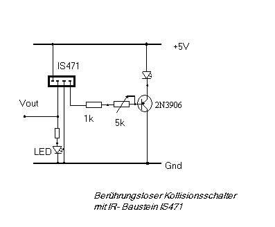

Die normale Reichweite ist in gewissen Grenzen abhängig von der Farbe des Hinternisses. In der Regel reicht es jedoch duchaus einige cm so das langsame Roboter durchaus sehr gut damit zurecht kommen. Durch besondes helle Infarot LED´s und durch zusätzlich LED-Fassungen kann man die Reichweite erhöhen. Wem das noch nicht reicht, der kann über einen zusätzlichen Transistor die Strahlungsleistung der LED noch weiter erhöhen. Zu diesem Thema hat bereits ein anderer Roboter-Bastler einige Experimente gemacht. Schaut also mal auf dieser Seite: http://www.the-starbearer.de
