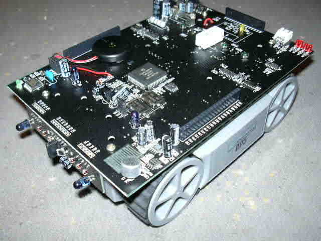

    Ich hatte vor meinen Robby mit einem Funkmodem von Conrad auszustattenwelches ich bei Conrad bestellen will.
    Das Set besteht jeweils aus einem Sender und einem Empfänger.
    Da ich aber zwei Set´s brauche; einen für rxd und das andere für txd,
    stellte sich mir die Fage ob dies sich nicht gegenseitig stören würden??
    Hatte einer von euch schon Erfahrungen damit gemacht??
    Danke

    Warum nimmst du nicht transceiver? Da ist beides in einem Modul integriert.

    WIZ-434-SMLIA/5V (Best.-Nr.: 19 02 88 ) bei Conrad

    glaube ich auch naja ich werde mal gucken wie ich mit dem transceiver klarkomme danke nochmal
    ich kann dir dieses teil von conrad empfehlen:
    TRANSCEIVERP. ADDLINK 868MHZ M. ANTENNE
    Artikel-Nr.: 190360 - 62
    Preis 92,57 EUR
    · Komplettes RF-Modem auf einer Platine!
    der preis erscheint erschreckend hoch, aber in der packung sind schon zwei tranceiver drin.
    arbeitet wie eine serielle schnittstelle. hat auch noch ein paar port zusätzlich drauf. der vorteil ist, dass die komplette kommunikation von den teilen abgedeckelt wird. man kann auch einen client/server betrieb einstellen, d.h. man kann unterschiedliche netzwerke bilden, und muss das programmiertechnisch nicht selbst machen.
