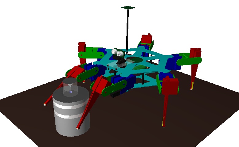

    Ich möchte einen Hexabot mit 3 DOF/Bein bauen.
    Es geht mir weniger darum, ein neuartiges Design zu erstellen - ich interessiere mich mehr für die Programmierung.
    Daher benötige ich eine funktionale Basis und habe mich dafür entschieden,
    das Design von Lynxmotions Extreme Hex 3-R zu übernehmen, da ich von diesem begeistert bin.
    Als Material wird klares Acryglas mit 2mm Dicke verwendet werden, für die Schenkel 3mm. Der Durchmesser des "Körpers" wird 23cm betragen.
    Der Antrieb wird aus 18 Hitec HS-325 HB Servos bestehen, welche von einem SD21 Controller mit PICAXE-18X als µC gesteuert werden.
    Als Sensoren kommt ein SRF-08 und ein CMPS-03 zum Einsatz - ersterer soll auf einem Miniservo drehbar gelagert werden.
    Mein Interesse besteht vor allem in der Kopplung an den PC, der die gesamte Auswertung der Sensoren, die Odometrie und Steuerung übernehmen soll.
    Der Roboter soll sich eine Karte seiner Umgebung generieren und mit Hilfe dieser navigieren.
    Durch Auslagerung der Logik auf den PC wird sich auch das Gewicht des Roboters (hoffentlich) in Grenzen halten...hab ausgerechnet,
    das 1.5kg das Maximum für die Servos sein wird, um noch einigermassen agil zu sein.
    Derzeit rechne ich mit einem Gewicht von 1.2kg.
    Die Verbindung zum PC soll später per Funk erfolgen.
    Aber bis dahin ist´s noch ein langer Weg... Bild
    Hier schonmal zwei Bilder vom Entwurf:
    Ein Bein:
    Der gesamte Roboter incl. Steuerplatine und Akku:
    Was meint ihr - ist dieses Hirngespinst so umsetzbar oder habe ich da schwere Denkfehler drin ? Bild

    2 und 3mm Acrylglas? Wie stabil ist das?
    Gruß Michi

    Das kann ich noch nicht sagen - ich weiss nur das die bei Lynxmotion 3mm starkes Lexan benutzen, die Beine sind aus 3 Schichten davon, alle anderen Teile einlagig.
    Bei den Schenkeln habe ich mich aus Stabilitätsgründen für 3mm Acrylglas entschieden.
    Den Rest aus 2mm wegen des Gewichtes:
    Die Beine bestehen ja wieder aus 3 Schichten - sollte also passen.
    Beim Körper werden imho keine großen Kräfte auftreten, bzw. durch die innere Verstrebung der beiden Platten sollte eine gute Stabilität gegeben sein.
    Beim "Hüftgelenk" verbinden die beiden Platten ja nur 2 Servos - sollte also auch kein Problem darstellen.
    Immerhin läßt sich so fast 33% Gewicht beim Grundgerüst sparen.
    Und so stabil wie entsprechend dickes Lexan sollte es ja ungefähr sein.
    Ich hab jetzt für das Acryglas einige wenige Euro ausgegeben - sollte es zu dünn sein und ich noch genügend Spielraum beim Gewicht haben,
    kann man da auch nochmal kostengünstig nachbessern.
    Gruß, da Fox Bild

    hmm wenn ich mir das so ansehe würde ich mal schätzen, dass bei diesem Hebel (ca. 10cm?!) ein einzelner vertikaler servo etwa 300g heben kann. --> bei 1500g robotergewicht müssen immer 5 beine gleichzeitig am boden sein. (ok evtl geht es auch mit 4 beinen, aber wenn dann nur knapp)PS::
    man muss aber auch sagen, dass die konstruktion so extrem einfach und leicht zu bauen ist. das ist sicher ein plus.

    *g* nur "leicht" verschätzt - der Hebel ist nur 7cm und damit gilt für den Servo (wenn ich mich nicht irre):
    HS-325HB = 35Ncm / 7cm = 5N = ca.510g pro Servo
    dann sollte er noch locker auf 3 Beinen stehen können, da diese Rechnung ja nur für den, recht ungünstigen, "rechten Winkel im Knie" gilt
    (da ist durch gute Positionierung der Beine noch einiges rauszuholen) und die Haltekraft der Servos noch um einiges höher liegen dürfte.
    Servo hab ich noch keinen auseinandernehmen können (du meinst sicher wegen der Aufhängung an der Unterseite der Servos !?), da ich die erst morgen in die Finger bekomm \ Bild  /
