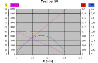

 Das sollte für Industrie Güter gelten, zumindest wenn man die Qualität pro Kosten bewertet. Es sollte doch so sein, dass bei Massenfertigung im Laufe der Zeit immer mehr Optimierungen gefunden werden die Sache einfacher und fehlerfrei herzustellen sodass allein schon die Stückzahl ein Indiz für ein gutes Preis Leistungsverhältnis ist.
 Bei Kleinmotoren für den Linearservo habe ich mir das auch gesagt und habe unter Sonderangeboten und Ramsch nach einem Typ gesucht, der bei <5V 2400 Upm bei 1-3m Nm bei guter Leistungsausbeute bringt. Randedingung <20mm Durchmesser und <35g Gewicht. https://www.roboternetz.de/phpBB2/viewtopic.php?t=10419
 Nachdem ich die Spindelmotoren von CD Playern gesehen habe, habe ich die Randbedingung auf 25mm Durchmesser geändert. Diese Motoren müssten ja wohl in sehr hoher Stückzahl gefertigt sein und ähnlich wie früher die Kassettenrecordermotoren ein gute Eigenschaften wie ruhiges Anlaufen und gleichmäßigen Lauf haben. Natürlich habe ich mir zum Vergleich auch Faulhaber Glockenankermotoren angesehen und dort bessere Werte gefunden nur eben auch nicht gerade beim Preis.
 Deshalb möchte ich den Versuch machen mit Hilfe des Motordiagramms "Motorkennlinie in Excel“ von Waste, CD Spindelmotoren zu beschreiben, und dabei die Qualität zu beurteilen. https://www.roboternetz.de/phpBB2/viewtopic.php?t=10737
 Einige Messwerte habe ich aufgenommen:
 Bei 5V:
 2550 Upm
 Leerlaufstrom 17mA
 25Ohm Wicklungswiderstand.
 Daraus kann man ein Diagramm machen.
 Sieht man dem Diagramm an, dass es sich um einen guten Motor handelt oder sind nur die Kosten sehr tief?
 Kann jemand die Werte durch Messungen an anderen CD Spindelmotoren ergänzen? Häufig sind ja auch die Motoren für die Kopfpositionierung von gleichen Typ.
