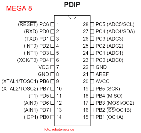

    hier ist die Pinbelegung zu finden:
    https://www.roboternetz.de/phpBB2/al...php?pic_id=126
    an Pin 15 u. 16 kann man die PWM signale abgreifen.
