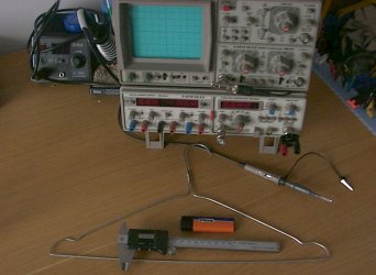

    Messung der Schallgeschwindigkeit in Stahl
    Wie lassen sich die dargestellten Hilfsmittel: Kleiderbügel, Messschieber, Feuerzeug und Oszilloskop mit Signalgenerator einsetzten, um die Schallgeschwindigkeit im Stahldraht des Kleiderbügels zu messen?
    Welcher Messwert für die Schallgeschwindigkeit wird erwartet?

    Stehwelle ? mit glühenden Knoten ?

    Passt irgendwie gut zusammen die Kombination.
    Schwingende Saite mit Luftkühlung außerhalb der Knoten.
    Es gibt auch so einen Versuch, kann man damit die Schallgeschwindigkeit im Material messen?

    Ich bin mir nicht sicher, ob der Putzerei-Bügel zum Schwingen zu bringen ist ? Wie koppelst du ein ?
    Wenn wir haben Frequenz, Länge Bügel, Lambda Stehwelle hätten wir ja alles, um glücklich zu sein ? (Außer den Formeln, aber das gilt nur für mich)

    Das ist alles völlig richtig.
    Die Formeln sind hierbei das wenigste: v= Lambda / T.
    Das Experiment selbst ist ungefährlich, aber der Kleinderbügel wird den Versuch nicht überdauern, nicht nur der. Zur Messung des Materials muss ein Stück (oder auch mehrere) aus dem Bügel herausgeschnitten werden.
    Dann war auch noch die Frage: Welcher Messwert für die Schallgeschwindigkeit wird erwartet?

    Hi, schwer zu sagen, aus was genau so ein Drahtbügel besteht. Aber so umd die 6000 m /s wurd' ich schon schätzen
    In meinem Tabellenbuch (Dubbel) wird folgende Formel zur Berechnung von Schallgeschwindigkeiten (Longitudinalwellen in großen Körpern) angegeben:
    c = ((2*G*(1-ny))/(rho*(1-2*ny)))^0,5
    mit:
    G: Gleitmodul, für Stahl 80 000 N/(mm^2)
    ny: Poissonsche Zahl, ny =(E/(2 * G))-1
    E: Elastizitätsmodul, für Stahl 210 000 N/(mm^2)
    rho: Dichte, für Stahl 7,85 kg/(dm^2)
    Alles eingestetzt, kommt (hoffentlich richtig gerechnet) etwa 4300 m/s für die Schallgeschwindigkeit raus.
    Zumindest in der Größenordnug stimmt das mit der Schätzung von Picnick überein (Vielleicht ist der Kleiderbügel auch nicht hinreichend groß?)

    Wie krieg ich den Bügel hinreichend zum Schwingen ? Experminent schon mal durchgezogen ?

    Ja prima alles richtig bis jetzt, die treibende Kraft für das Experiment kam gerade von der anderen Seite, der Kleiderbügel war nur Zusatzmaterial.
    Bei einem geraden Stück der Länge 30cm braucht man ja schon eine Anregung von 10kHz um überhaupt nur einen Lamda/2 Schwinger zu erhalten.
    Ich will auch kurz vorweg nehmen, dass die Schall-Geschwindigkeit im Drahtkleiderbügeln (eine weithin unterschätzte Größe) etwa in der Mitte, so bei 5150m/s liegt.
    Spricht es noch jemand aus wie es geht, oder darf ich die Messung beschreiben?

    Mal umgekehrt: Um Schall zu messen, muß ich erstmal einen haben. Hätt ich zwei Drähte knapp parallel (verbogener Bügel ?), könnt' ich den Draht ev. zum Schwingen bringen, bei Resonanz könnt' das vielleicht gehen, daß man davon was merkt (und wenn der Generator das leistet). Mit den glühenden Knoten bin ich ja skeptisch, daß das so punktgenau wird, um es zu messen ? Vielleicht eher der Meßschieber die Bauch-Maxima ?
