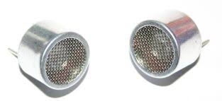

    Ich würde die Sensoren hier kaufen:
    http://www.w-r-e.de/shop/index.html
    Unter Sensorik/Ultraschall
    Ein Paar kostet um die 10 Euro

    Externes Bild anzeigen    http://www.voti.nl/shop/catalog.html?M-400ST-SR
    Von den Wandlern habe ich neulich mal welche billig(er) erstanden, die sind sicher handlich und preiswert.
    Als Ender und Empfänger (nacheinander) solle man sie einsetzen.

    der Tranceiver bei voti (24khz) ist billig. Was die Dinger wohl in salzhaltiger Luft anstellen. Muss man sich später etwas in V2A oder Vollplastik suchen.
    @Manf : Weiche : kann man das nicht über die Impedanz der Treiberstufe regeln ? i.e. hochohmig= Micro neiderohmig=Sender ?
    Kennt jemand Tranceiver für 40Khz oder geschlossene Sensoren ?
    Edelstahl hab ich in USA gefunden..sind nicht zu bezahlen.
    Bei minimum 3 Sensoren ( oder 3 Paar) geht das ganz schön ins Geld.
