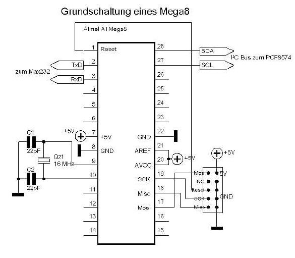

    beschalten sollte ich das ganze vermutlich nach folgender Schaltung:
    https://www.roboternetz.de/phpBB2/al....php?pic_id=12
    Muss ich bei der Wahl des LCDs irgendetwas beachten oder kann ich prinzipiell jedes Display nehmen, das Reichelt anbietet?
    Ich hab ein wenig herumgestöbert und bin dann auf folgenden Programmer gestossen:
    http://www.kreatives-chaos.com/index.php?seite=parallel
    Ist der zu empfehlen?
    mfg und Danke für Eure Hilfe

    die schaltungen sind beide ok...
    die allermeisten text-lcd-displays eignen sich... für die drehzahl alleine würde schon ein 1zeile x 16 spalten reichen... sag mal wie groß es werden soll...

    ich denke die 16 Zeichen werden reichen. Die Drehzahl braucht 4 Zeichen, die Einheit muss nicht dazu, kann aber wenn noch Platz ist. Das wären dann nochmal 4 Zeichen. Ansonsten fällt mir nichts mehr ein, was ich anzeigen möchte.
    Sind die Displays bei Reichelt schon mit einem Controller ausgestattet, oder fällt dieser bei einer Ansteuerung mittels AVR weg?
    Was ich auch noch nicht ganz verstanden habe wäre, welche Pins des Programmers ich mit welchen Pins des AVRs verbinden muss.

    die LCD-module, zb das "LCD 162C LED" (16x2 mit grüner beleuchtung) haben einen internen controller, durch den sie über wenige datenleitungen vom AVR angesteuert werden können. diese controller sind bei den meisten displays zu einem bestimment typ kompakibel, daher sind in den meisten programmiersprachen für AVRs schon fertige routinen nzur ansteuerung enthalten...
    als programmieranschlus ist eine 10polige wannensteckerleiste der am weitesten verbreitete standard. dazuu gehören dann pfostenstecker, die über ein flachbandkabel verbunden werden. in deinen beiden schaltplänen siehst du jedesmal ein raster von 5x2 kontakten. das sind die stecker, die dann über ein kabel verbunden werden müssen.
