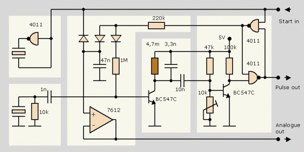

    Ich würde mir gerne den Ultraschallsensor nachbauen, den Manf bei den Artikeln vorstellt (https://www.roboternetz.de/phpBB2/ze...rag.php?t=5261) Ich hätte nun aber eine Frage zum 7612. Ich habe mir bei reichelt mal das Datenblatt besorgt, aber das hilft mir irgendwie nicht so ganz weiter.
    Ich verstehe überhaupt nicht, wie ich das Ding anschließen muß...
    Kann mir da einer weiterhelfen?

    Weißt Du denn wie man einen anderen Operationsverstärker beschaltet? Du kannst auch einen anderen nehmen, der hier hat den Vorteil des hochohmigen Eingangs und der Rail to Rail Funktion.

    Wo ist dann das Problem? Wie die Anschlüsse heissen steht ja drauf.

    Wo muß ich die folgenden PINs anschließen?
    Pin 1 : Offset
    Pin 5 : Offset
    Pin 8 : IQSET
    Kommt an Pin 4 V- und an Pin 7 V+ die Spannungsversorgung?

    Die Anwenung ist nicht kritisch für Offset, die Pins dafür können frei bleiben.
    Der IQ set ist etwas selten. Er hat die Spannungen Gnd, open und Vcc für drei Geschwindigkeiten.
    Für die Anwendung kann er auch offen bleiben dann hat er glaube ich 100µA Vesorgungstrom, lies es trotzdem noch mal im Datenblatt nach.

    Also an die Pins 1,5,8 gar nichts anschließen?
    Ist das denn mit den Pins 4 und 7 richtig? Pin 4 an GND und Pin 7 an 5V?
    Ach ja, Pin 6 (out) und Pin 2 (IN) kommen in deiner Schaltung an Analogue Out und Pin 3 (+IN) geht zu den Dioden? Bild

    Ja, ich habe den OP oft so betrieben, er ist nicht sehr schnell aber gutmütig.
