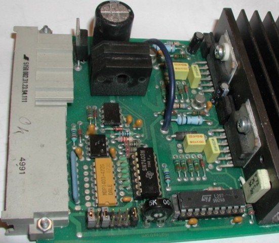

    04.12.2007
    Kassel
    48
    der L6203 benötigt keine Freilaufdioden extern
    Hallo Manu
    janein
    die eingebauten Dioden vom L6203 haben ca 300nsec
    die Byv27-200 Dioden die zB in der 3DStep verbaut sind 25 nsec
    Ich betreibe einige davon mit 44 V seit über 20 Jahren
    mit BRUS 510 Brückengleichrichtern 5 A 100V 50nsec
    so teuer sind die L6203 ja auch nicht wenn das Auslöten nicht wär Bild
    Gruß Lacky

    Die 3D Step arbeitet aber mit den L298 auf Bipolartransistorbasis. Ich habe eine Endstufe von Grummes mit den L6203 ohne Dioden, bei meine eigenen sind keine drauf und im Buch von Felix Schörling steht, das die internen Dioden in dem Leistungsbereich völlig ausreichend sind. Schäden bisher keine.
    Christoph Selig (www.einfach-cnc.de) setzt keine ein und die HP Step (mit den L6203) hat auch keine. Also so verkehrt kann das weglassen nicht sein. Der L298 braucht aber welche.
    Manu
    04.12.2007
    Kassel
    48
    Sagte ich doch der Hersteller will ja auch welche verkaufen
    weil ich bei den Endstufen auch schon Störsignale feststellen konnte und mehrere L6203 verbrannt habe.
    weil langsam wird es teuer und ich will keinen L6203-Friedhof betreiben...
    Ich hatte dauernd Probleme, das es zu Störungen und zum Defekt des 6203 kam.
    https://www.roboternetz.de/phpBB2/al...hp?pic_id=2123
    Erfahrener Benutzer Roboter Genie Avatar von ManuelB
    15.06.2006
    46
    1.246
    Das bekommt man auch anders hin. Motorleitungen abziehen oder Wackler , Kurzschluss, Spitzen in der Betriebsspannung da gibts viele Möglichkeiten.
    Mir ist von den L6203 noch keiner kaputt gegangen.
    Manu
