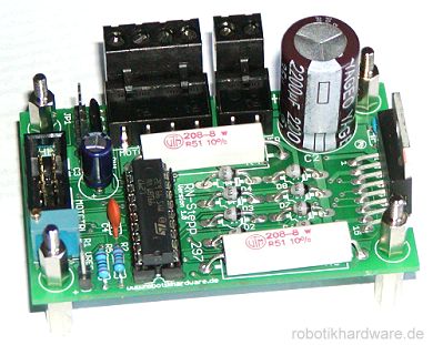

    Nachtrag: Wegen der Nachfrage zu dieser Schaltung gibts nun auch Platine als auch Bausatz. Das erleichtert doch den Aufbau ungemein.

    Kannst das ganze ruhig an Parallelport anschließen. Alernativ gibt es auch fertige Schaltungen, kosten oft ca. 100 Euro! Alternativ kannst du auch noch ein oder zwei Wochen warten und die RoboterNetzProjekt-Platine (kann man auch nur mit Motortreiber bestücken) haben - werde ein paar mehr produzieren lassen und zum Unkostenpreis abgeben.
