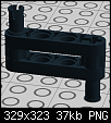

    Ich meinte auch nur die Kopplung und nicht das ganze Häuschen.
    Mit zwei von den runden Steckverbindern und zwei Technik Hebeln (1/3 Stein hoch) müsste sich was bauen lassen das direkt auf der Weiche geführt wird und in das ein Servohorn direkt eingreifen kann.
    Bsp.:
Hits:	8
Größe:	36,9 KB
    oder
Hits:	9
Größe:	33,9 KB
    Mit Ein paar Steinen ein minimalistisches Gehäuse als Führung drum rum.

    Die kleinen Servos sind leider zu schwach um die Weiche über den normalen Mechanismus zu stellen und ich will dich Weichen nicht öffnen und bearbeiten.
    Sogar der größere Servo den ich zuhause habe hat das nicht ohne Übersetzung hingebracht - und Übersetzung heißt wieder Häuschen.
    Danke dir auf jeden Fall für deine Ideen, doch Servo oben klappt einfach nicht - zumindest nicht so wie wir die Bahn jetzt haben.
