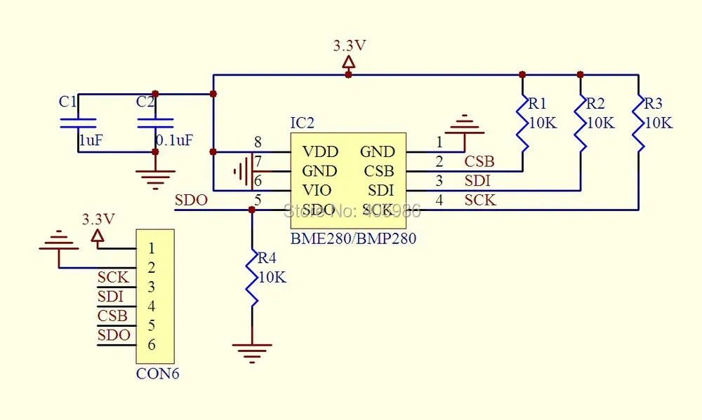

    Hallo Freunde !
    In der Projektierung meiner Wetterstation, wollte ich den Sensor von Bosch BME280 verwenden. Nun habe ich mal 2 PCB-Module a'la ChinaEbay geordert.
    Da ich nun nicht sofort Zeilenlang C Code für den AVR tippen wollte, nahm ich einen Arduino DUE , wegen der 3,3V, zum Test.
    Habe mit dem I"C-Scanner die Adresse 0x76 herausgefunden, da ich den Sensor im I2C Modus betreibe.
    Nun habe ich mir mal die Libs und Header dazu angesehen, dort steht die Adresse 0x77. Gut er kann auch auf 0x76 umschalten durch Beschalten eines Pin an LOW.
    Aber wie ich es auch halte , es wird nur Müll angezeigt... ?
    Hat jemand Erfahrungen damit ? Bei mir sollen die BME280 später zusammen mit ESP8266 Modulen (Standallone) als externe Gartensensoren wirken.
    Hat wer bitte vielleicht einen Tip/Hinweis für mich ??????
    Mit besten Grüssen und Dank
    Gerhard
    Nachtrag : Schaltung BM280 PCB
    Geändert von oderlachs (14.11.2016 um 10:40 Uhr)

    Die I2C Adresse meines China-Moduls war auch 0x76. Ich habe die beschriebene Änderung auf 0x77 durch die SDO Pinbeschaltung nicht probiert, aber in deinem Schaltbild ist SDO gar nicht beschaltet. Lässt du den Pin frei?
    Bei mir stellte sich heraus, dass kein BME280 sondern ein BMP280 auf der China-Platine verbaut war, ob wohl ich einen BME280 bestellt hatte. Das spielte in meinem Fall aber keine große Rolle.
    Bei I2C Zugriff auf den BMP280 wird die Adresse nach links geshiftet und das Bit0 für Lesen/Schreiben entspr. gesetzt. Das ist glaub ich üblich bei I2C, aber schau mal nach, ob deine AVR Software das so macht. Nicht dass die 0xEC als Adresse erwartet.

    Witkatz: SDO ist auf der Lpl mittels 10k auf GND gezogen damit ..das sagt das Datenblatt:
    The 7-bit device address is 111011x. The 6 MSB bits are fixed. The last bit is changeable by
    SDO value and can be changed during operation. Connecting SDO to GND results in slave
    address 1110110 (0x76); connection it to V DDIO results in slave address 1110111 (0x77), which
    is the same as BMP280’s I2C address. The SDO pin cannot be left floating; if left floating, the
    I2C address will be undefined.
    The I2C interface uses the following pins:
     SCK: serial clock (SCL)
     SDI: data (SDA)
     SDO: Slave address LSB (GND = ‘0’, V DDIO = ‘1’)
    CSB must be connected to V DDIO to select I2C interface. SDI is bi-directional with open drain to
    GND: it must be externally connected to V DDIO via a pull up resistor. Refer to chapter 7 for
    connection instructions.
    Habe SDO nun mit AtmegaPin verbunden und auf HIGH gelegt.....
