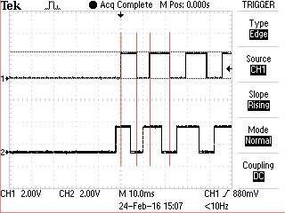

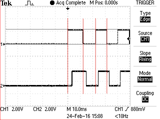

    Hier nochmal Oszi Bildchen des Quadratursignals bei mir an X1 und X2 am PS/2 Controller abgenommen. Keine Sinusform wie bei Fototransistoren. Per Hand die Encoderscheibe einmal rechts rum und einmal links herum gedreht.
    Die IR-Empfänger, die ich jetzt habe, liefern Rechteck.
    Bild     Bild
    Von so einem Empfänger oder ähnlichem Opto hätte ich gern mal ein Datenblatt gesehen. Für mich sieht es so aus, daß meine einen offenen Ausgang haben, aber statt eines Pullups einen Widerstand nach GND brauchen. Wenn ich nichts finde, nehme ich einfach mal einen 22k Widerstand statt der 4,7 und 13k und probiere weiter.
