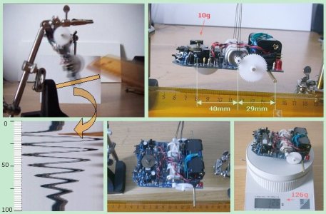

    Beim Ausbalancieren des ASURO braucht man später vielleicht das Trägheitsmoment des Gerätes um die Radachse ohne Räder. Ich habe schon mal angefangen das Trägheitsmoment zu messen, vielleicht kann jemand helfen, das Trägheitsmoment anzugeben.
    Beim Pendeln um die Achse wurde ein Film mit 25fps aufgenommen und ein Bildausschnitt davon, hellrotes Rechteck, für 100 Bilder herausgeschnitten und untereinanderkopiert.
    Zur Bestimmung der Schwerpunktslage bezüglich der Radachsen wurde der ASURO an Fäden an den 29mm von den Radachsen entfernten Motorenachsen aufgehängt und mit einem 10g Mess-Gewicht 40mm vor der Motorenachse ins Gleichgewicht gebracht.
    Das Gewicht des ASURO ohne Räder mit voll geladenen Akkus beträgt 126g.

    wenn ich es richtig erkennen kann, kommen etwa 2 Perioden auf 25 Bilder. Demnach ist die Periodenlänge T = 0,5 sec.
    Ich gehe mal davon aus, daß das Gewicht von 126 g ohne Messgewicht gemeint ist, oder ?

    Bis jetzt ist alles richtig.
    Man könnte die Periodendauer auch noch ein bisschen genauer ablesen, aber darauf kommt es nicht unbedingt an.
    Das Messgewicht war nur zur Schwerpunktbestimmung dabei.

    Wenn man mit dem Hebelgesetz und dem Satz von Steiner mit einigen Vernachlässigungen nachrechnet, müsste der Schwerpunkt bei 25,85 mm liegen, das Trägheitsmoment bezüglich der Radachse etwa 126g * 1065 mm^2 betragen und die Periodendauer etwa 410ms.
    Für die Auslegung eines Reglers für einen balancierenden 2-Rad Roboter müssten diese Daten ausreichen.

    Zunächst möchte ich angeben wie man den Abstand zwischen Drehachse und Schwerpunktachse bestimmt:
    Das Moment des Asuro, der ja ohne Zusatzgewicht nicht im Gleichgewicht ist wirkt nach rechts mit dem Gewicht des ASURO von 126g und seinem Hebelarm zwischen Motorachse und Schwerpunktachse.
    Das gleichgroße Moment von Zusatzgewicht und Hebelarm von 40mm wirkt dagegen.
    Damit liegt die Schwerpunktachse 40mm*(10/126), also 3,17mm rechts von der Motorachse. Das sind 25,83 mm von der Radachse.

    Zur Darstellung der Formeln zur Berechnung des Trägheitsmoments soll die Analogie zwischen Federpendel und Drehfederpendel dienen, die zum physikalischen Pendel erweitert wird.
    T = Schwingungs-Periodendauer
    m = Masse
    D = Federkonstante
    D*= Dreh-Federkonstante
    J = Trägheitsmoment
    r = Abstand Drehpunkt Schwerpunkt
    m g r = Dreh-Federkonstante des Physikalischen Pendels, mit Auslenkungswinkel multipliziert das rücktreibende Moment.
    Die erste Gleichung beschreibt die Schwingungsdauer eines Federpendels.
    In der zweiten Gleichung sind die Größen des Federpendels m und D durch die entsprechenden Größen des Drehpendels J und D* ersetzt.
    Die dritte Gleichung beschreibt das physikalisch Pendel mit dem Abstand r zwischen Aufhängung und Schwerpunkt. m (Masse) g (Erdbeschleunigung) wirken hier zusammen mit r als Konstante für das rücktreibende Moment. Die Konstante m g r wirkt beim Physikalischen Pendel (in einem begrenzten Winkelberich) ähnlich wie die Federkonstante beim Drehpendel und ergibt multipliziert mit dem Auslenkungswinkel das Moment das der Auslenkung entgegenwirkt.
    Die vierte Gleichung ist nach J aufgelöst.
    Setzt man die Größen T= 0,45s m=0,126kg und r=0,02583m ein, dann ergibt sich J zu 0,000164 kg m^2.
