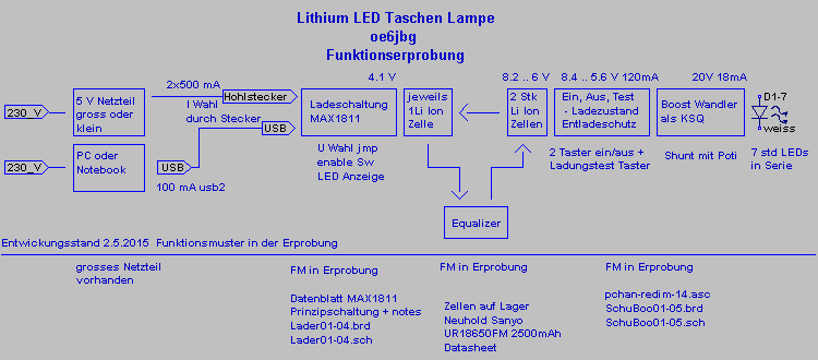

In die Taschenlampe habe ich eine Akku Schutzschaltung rein gebaut, die bei Entladeschluss die Zellen von der Schaltung trennt. Das geschieht mit einem highside FET Schalter. Die Schutzschaltung selbst wird in weiterer Folge auch von den Zellen getrennt. Nach Entladeschluss muss ja nichts mehr gemessen werden und vor allem soll nichts mehr verbraucht werden. Einschalten lässt sich die Lampe natürlich dann auch nicht mehr. Eine Hysterese ist auch vor gesehen.
Damit der Entladeschluss nicht von der Exemplarsteuung der vto abhängt, wurde ein Shuntregler verwendet.
Die LEDs werden in Serie mit einem Schaltwandler betrieben, der als Konstantstromquelle ausgelegt ist, betrieben. Der Strom lässt sich mit dem Dim Poti einstellen. Eigentlich sollten da 9 Stk LEDs rein, da ist mir ein Irrtum passiert - egal, das Funktionsmuster leuchtet schön hell. Das Endprodukt wird 9 LEDs bekommen. Bei der Induktivität gibt es ohnehin noch Spielraum.
Alternativlösungen sind natürlich auch denkbar.
