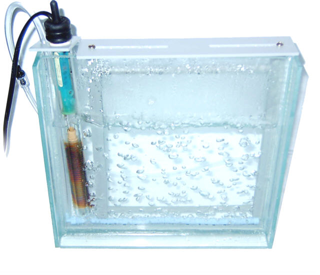

    Ich beabsichtige in naher Zukunft mir (mal wieder) eine neue Ätzmaschiene zu bauen.
    Da ich dies bereits erfolgreich gemacht habe und auch nur positive Erfahrungen damit gemacht habe, möchte ich Euch evt. daran Teil haben lassen.
    Für alle
    Homosapiensrobotosconstructosfintos
    zum nachvollziehen und auch nachbauen.
    Übrigens das Teil sieht so aus
    Die hier vorgestellte Ätzmaschiene hat ein Gesamtvolumen von ca. 1 Liter.
    Dies ist jedoch nicht das Maß für die Ätzlösung
    Optimal zur Verwendung von 0,5 Liter Ätzlösung
    Die Veröffentlichung findet ihr hier
    bauanleitungaetzgeraet.pdf (~1,95MB) <= KLICK THIS

    Ich hätte auch auf jeden Fall interesse, da ich schon länger mal von meinen Lochrasterplatinen weg kommen wollte.
    08.02.2005
    Freiburg
    602
    Ich wäre auch dafür.
    Es würde mich auch mal reizen eine Ätzanlage selber zu bauen.
    Wen sie später fast so aussieht wie die von Reichelt allemal.
    @ProgDom
    Für mich ist eine Ätzanlage kein Ersatzt für Lochraster-/ Streifenrasterplatinen.
    Denn normalerweise bau ich meine Schaltung zuerst auf Lochraster auf um zu Schauen ob und wie sie funktioniert und ob vileicht verbesserungen möglich sind.
    Dafür jedesmal eine neue Platine zu ätzen ist zu aufwändig und zu Teuer.
