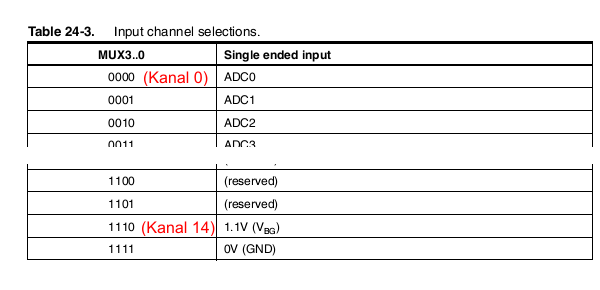

    Die Bandgapreferenz wird beim ATmega88 über Kanal 14, im obigen Programm mit Getadc(14) gemessen. Ausschnitt aus Datenblatt:
    Beim zB ATtiny24/44/84 findet sich im Datenblatt noch der Hinweis, daß nach Auswählen der Bandgap als Eingang für den ADC eine Stabilisierungszeit nötig ist.
