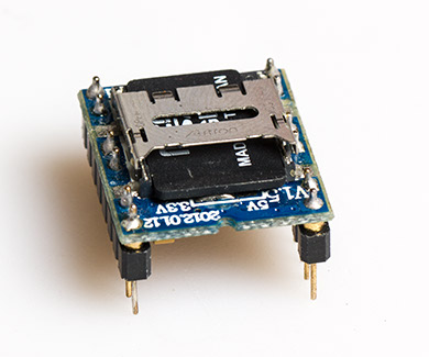

    Musik lässt sich einfach abspielen: CD in Player, Knopf drücken, läuft. Aber das meinst Du ja nicht ;.-.) - ich weiß schon. In Kinderspielzeugen ist wohl auch etwas in dieser Art eingebaut:
    ...... Bild
    Das heißt WTV020, läuft mit 3,3 V (darin sogar ziemlich pingelig), kann maximal 3W abgegeben und ist kleiner als ne alte SD-Karte; man bekommt es bei Franks Robotikhardware-Shop (klick hier) oder wenn man ein paar Wochen warten kann beim Chinamann drei/vier Stück für nen Zehner. Es ist fast schwieriger die MikroSD-Karten 1GB (max 2GB!) zu bekommen, weil die Dinger über 2 GB aus technischen Gründen nicht drauf laufen. Der Sound ist nicht wirklich extrem gut, man nimmt - ähhhh - ich nehme - *.wav-Files mit 8kHz/16 Bit/Mono, auch 11kHz/16 Bit/Mono (klick für Ausführlicheres und hier gibts noch kurze Erfahrungen von mir). Als Lautsprecher verwende ich ne Kopfhörer-Pille, die ich an den Boden einer leeren Kleinbild-Filmbüchse befestige; die Büchse hat am Boden ein Schallloch!
    Und was damit tun? Mein Archie hat das als Audiomöglichkeit, von ihm gibts hier ein Video mit Sound (na ja, die Aufnahme- und Wiedergabequalität meiner einfachen DigiCam ist recht schlecht). Die Aufnahmen sind per Tastendruck sequentiell abrufbar, mit nem kleinen Controller kann man über fünfhundert getrennte Files frei zugreifbar abrufen.

    Für Sound ist es wirklich das Beste, wenn man sich eine kleine Soundkarte besorgt, die mit einer SD-Karte gefüttert werden will. Da irgendwas selber entwickeln zu wollen ist ziemlich anspruchsvoll, ich würds mir selber (momentan) nicht wirklich zutrauen. Die von oberallgeier gezeigten Boards sind sogar ziemlich preiswert, als ich mal gesucht hatte, hab ich nur größere und teurere Versionen gefunden, dafür können die aber mehr. Dieses hier spielt beispielsweise MP3 ab, wie es da mit der Qualität aussieht, weiß ich allerdings nicht. Ansonsten hatte ich auch mal vor, einen MP3-Player umzubauen, sodass sich die Knöpfe mittels normalen 5V Signalen ansteuern lassen, allerdings hab ich da das Problem, dass da ein ganz anderer Pegel verwendet wird.
