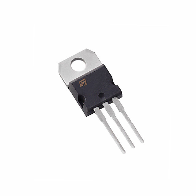

    Wo bekomme ich denn ein TO-220 Gehäuse?
    Um Missverständnissen vorzubeugen: Die Bauform bezog sich noch auf den Transistor. Es war kein Gehäuse für das Ganze gemeint. TO-220 sieht so aus: http://2.bp.blogspot.com/-jfB3nB7kuV...600/TO-220.jpg
    Die Werte nach welchen ich beim Transistor gucken muss, mit welchen Bezeichnungen sind diese angegeben? Ich bin unter anderem zB auf folgende bezeichnungen gestoßen: Uces, lc, Ptot, fT, B, VCEO, VCBO, VEBO, TJ und TSTG...
    Fürs erste reicht (vereinfacht):
    Ic=max. Kollektorstrom
    B=Stromverstärkung
    Ptot=maximale Verlustleistung
    Die Werte sind im Datenblatt auch als Klartext auf Englisch gegeben. Die wichtigen Parameter kann man auch schnell anhand der Einheit finden. Also wenn ich z.B. einen Maximalstrom im Datenblatt suche, dann suche ich natürlich nur nach Größen mit der Einheit Ampere usw...
    Du könntest mal nach Transistoren suchen, die mit BDX beginnen. Da sind Darlingtons im TO-220-Gehäuse dabei Bild
