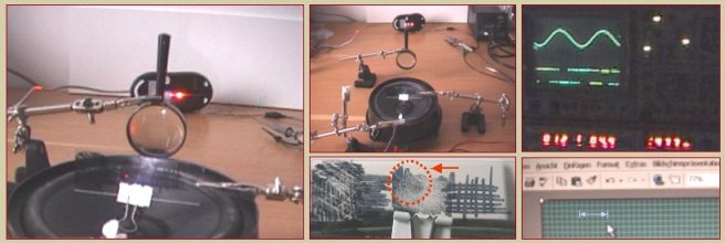

    Projektion eines bewegten Musters auf die optische Maus.
    Ich gehe einfach mal die Darstellung der Versuchsanordnung durch. Links vorne im Bild ist die Beleuchtung, eine weiße LED (geht auch). Dann ist ein Objektträger (Glasscheibe) auf einem Basslautsprecher gelagert. Dritte Hand einseitig und Abstützung auf Aktenklemme. Es folgt eine Lupe nach 13,3cm und die Maus 40cm hinter der Lupe. Der Basslautsprecher wird mit einem 1Hz Sinussignal angesteuert und bewegt die Glasscheibe auf und ab.
    Auf der Scheibe sind verschiedene Muster mit einem Filzstift aufgetragen und mit einer feinen Drahtbürste verfeinert. Das beste Muster ist wie erwartet eines mit einer möglichst feinen Struktur und mit 50% Abdeckung. (Vielleicht muss man auch nur eine staubige Glasscheibe mit fettigen Fingern anfassen, um den besten Effekt zu erzielen.)
    Im Oszillogramm zeigt sich dass die Dichte der Wechsel im unteren Signal etwas mit der Steigung des Sinussignals also mit der Geschwindigkeit der Glasscheibe zusammenhängt.
    Auf dem PC Bildschirm ergibt sich wie erwartet eine periodische horizontale Bewegung. Die Bewegung der Lautsprechermembran und der Glasscheibe ist senkrecht und die Maus liegt auf der Seite.
    Für eine sichere Bewegungsaufnahme ist wie es aussieht, der Winkel unter dem die Maus angestrahlt wird mit entscheidend. Dieser Effekt soll weiter untersucht werden.

    Erstmal KLASSE VERSUCHSAUFBAU und vielen Dank für die Bilder.
    Langsam reizt es mich ja schon, das ganze auch wieder aktiv anzugehen, aber ich bin noch damit beschäftigt wovon wir vor einiger Zeit mal geredet haben.
    Das Bild unten in der Mitte ist der Objektträger das eingekreiste die Drahtbürstenstruktur?
    Hast du die Linse der Maus noch drinnen?
