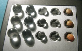

    Im Bild ist die Konfiguration aus der optischen Maus dargestellt, wie sie im Wissens-Quiz besprochen wurde.
    https://www.roboternetz.de/phpBB2/viewtopic.php?t=8192
    Man kann die Gegenstandsweite vergrößern indem man
    1. die Kugellinse näher an den Chip bringt
    2. eine andere, größere Kugellinse nimmt, oder
    3. eine schwächere Linse außen davor setzt die ein Bild auf die Mousepadebene projeziert.
    Nachdem ich eine Quelle für Linsen mit kurzer Brennweite gefunden habe, ist der Weg 2 vielleicht doch an einfachsten.
    Typ                   Durchmesser         Brennweite
    Kugellinse            8   mm              6    mm
    Kugellinse            7   mm              5,25 mm
    Kugellinse            5   mm              3,75 mm
    Kugellinse            3,6 mm              2,7  mm
    Hochlandllinse        4,8 mm             35    min (Garzeit)
    Die Linsen sind im Bild dargestellt. Der Typ rechts außen gehört eigentlich nicht dazu, der Platz wäre sonst frei. Es ist eine "Hochlandlinse aus biologischem Anbau". Sie ist nicht durchsichtig deshalb ist auch nicht die Brennweite sondern die auf der Packung angegebene Garzeit aufgeführt. Bild
    Die Linsen werden dann vermessen und zusammen mit der Maus erprobt.

    Wir sind mit unseren flachen Linsen, die obiger Berechnung entsprechen noch nicht weiter gekommen. Aber vielleicht borgst Du uns mal zum probieren einer Deiner Kugellinsen? Bild

    Die 25mm aus der obigen Anforderung halte ich für einen guten mittleren Wert den ich in weiteren Betrachtungen auch mit verwenden möchte.
    Im Moment Suche ich nach einer guten Montierung. Ich betrachte dabei auch die Mittelteile von Kugelschreibern:
    Zusammengesetztes Kunststoffrohr mit Gewindeverbindung zur Justierung des Linsenabstands.
    Bei den Linsen wird es nicht ums borgen gehen, viel teurer als das Porto sind die Linsen nicht, sie sind aber auch nur von mittlerer Qualität was aber für kurze Entfernungen durchaus angemessen sein kann. Man muss es nur geschickt machen, und den Weg dazu Suche ich noch.
    Kannst Du noch etwas über den Einsatzfall sagen: Abtastung von freier Umgebung oder Rastervorlage?
