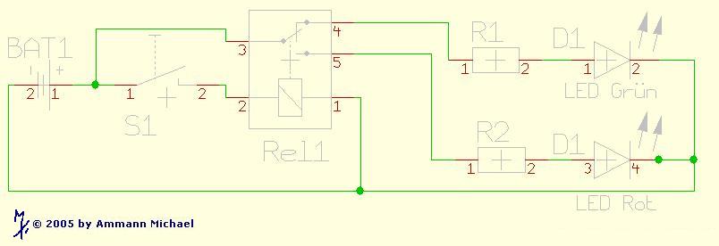

    bin ein Elektroneuling.
    Brauche aber Hilfe. Und zwar möchte ich eine Schaltung realisieren.
    also mein Beispiel. Wenn die Rote led leuchtet musst die Grüne aus sein.
    Geht die Rote aus, muss die Grüne angehen.
    Was für ein Relais nehme ich dafür??? Könnt ihr mir genau sagen wo ich das bekomme und wie ich das dann anschliessen kann.
    Werde voraussichtlich 12 volt als Spannung benutzen.

    Am bessten verwendest du ein Printrelais. Diese sind klein und die kannst du direkt auf eine Platine Löten.
    z.B. soeins:
    Bekommst du bei Distrelec.ch, Conrad.de, reichelt, usw.
    Die Ansteuerung:
    MfG ammannM
    Ps: Für was brauchst du das? Je nach Anwendung gibt es verschiedene möglichkeiten.

    hallo,
    dafür reicht ein 12V relais mit "einmal um".
    gehe in einen elektronikladen in deiner nähe und verlange einfach ein 12V relais einmal um.
    wenn du nur led´s ansteuern willst reicht ein kleines relais aus.
    so nun zum anschließen:
    die minusleitung führst du zu beiden leuchtdionen direkt. die plus 12V legst du auf den mittleren kontakt des relais. im ruhezustand wirst du an einem der beiden anderen kontakten diese 12V messen können. wenn du das relais ansteuerst + - 12V an die spulenkontakte wirst du an dem
    anderen kontakt 12V messen können.
    so nun schließt du deine verbraucher (leuchtdionen mit vorwiderstand) an die beiden kontakte des relais an.
    jetzt ist entweder die eine oder die andere led an, je nachdem ob das relais angesteuert ist oder nicht.
    ich hoffe ich war ausführlich genug.
    viel spass beim basteln
    stageliner

    Wie willst du das Relais denn dann ansteuern? Evtl. brauchst du gar kein Relais.

    Hallo tomekcp,
    bei 12 V sollten für low current LEDs R1 und R2 etwa 1,7 kOhm haben

    Und zwar habe ich ein Gleisbesetztmelder.
    Da kann ich rote leds anschliessen und die Leuchten auf wenn das Gleis besetzt ist.
    Nun will ich aber wenn das Gleis also nicht besetzt ist also die rote Led nicht aufleuchtet, das die Grüne leuchtet -> Gleis ist frei.
    Also sogesehen steuert die rote led das.
    Sorry aber dieses Skizze oben verstehe ich nicht so richtig.
    Bin noch blutiger anfänger sorry.

    m kannst du die Spannungen messen? Wie funktioiert denn dieser Gleisbesetzmelder? Welche Spannung gibt der aus, wenn er Ein bzw Aus ist?
