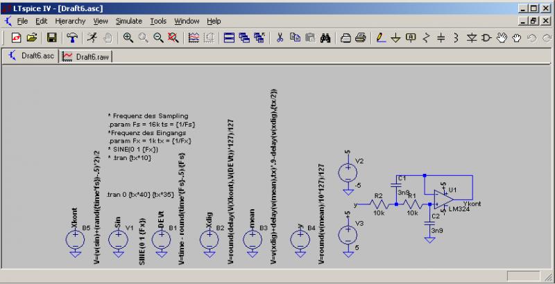

    Es wird manche überraschen, dass in ltspice und ähnlichen Programmen sehr einfach digitale Verarbeitung simulierbar ist. Das geht über mathematische Funktionen.
    In den so genannten Behavioural Voltage Sources steht einiges an Mathe zur Verfügung.
    Die wichtigste Funktion für dsp ist die delay Funktion und für ihre Anwendung verwende ich zunächst die Abweichung der Zeit vom Abtasttakt:
    V=time - round(time*{Fs}-.5)/{Fs}
    Das Ergebnis wird mit DEVt gelabelt und weiter Verarbeitet
    V=round(delay(V(Xkont),V(DEVt))*127)/127
    Damit haben wir ein Zeit- und Wertdiskretes Signal.
    Damit sollte sich schon etwas anfangen lassen.

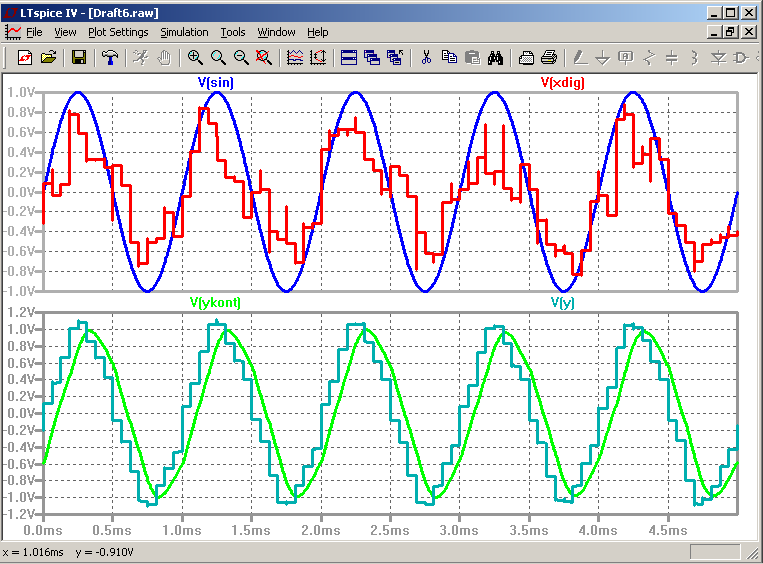

    Anschliessend hab ich mir eine Filter Funktion ausgedacht und mit LTspice umgesetzt. Die Details sind auf dem folgenden Screenshot erkennbar:
    Für den Fall, dass das nicht so gut lesbar ist, poste ich hier noch die Netlist:
    * G:\korfil\ltspice\diskret\Draft6.asc
    B1 DEVt 0 V=time - round(time*{Fs}-.5)/{Fs}
    B2 Xdig 0 V=round(delay(V(Xkont),V(DEVt))*127)/127
    V1 Sin 0 SINE(0 1 {Fx})
    B3 mean 0 V=v(xdig)+delay(v(mean),tx)*.9-delay(v(xdig),{tx/2})
    B4 y 0 V=round(v(mean)/10*127)/127
    B5 Xkont 0 V=(v(sin)+(rand({time*fs})-.5)*2)/2
    V3 +5 0 5
    XU1 N002 Ykont +5 -5 Ykont LM324
    R1 N002 N001 10k
    R2 N001 y 10k
    C1 Ykont N001 3n9
    C2 N002 0 3n9
    V2 -5 0 -5
    .tran 0 {tx*40} {tx*35}
    * Frequenz des Sampling
    .param Fs = 16k ts = {1/Fs}
    *Frequenz des Eingangs
    .param Fx = 1k tx = {1/Fx}
    * SINE(0 1 {Fx})
    * .tran {tx*10}
    .lib LM324.sub
    .backanno
    .end
    Zur Erklärung:
    Ein Sinus Signal wird erzeugt, Rauschen wird dazu gemischt, das kontinuierliche Signal wird diskretisiert, dann digital gefiltert und schliesslich mit einem Smoothing Filter wieder der analogen Welt zurück gegeben.
    - - - Aktualisiert - - -
    Das Ergebnis ist schon mal gut an zu sehen, wie sich das wohl in Audio anhört?

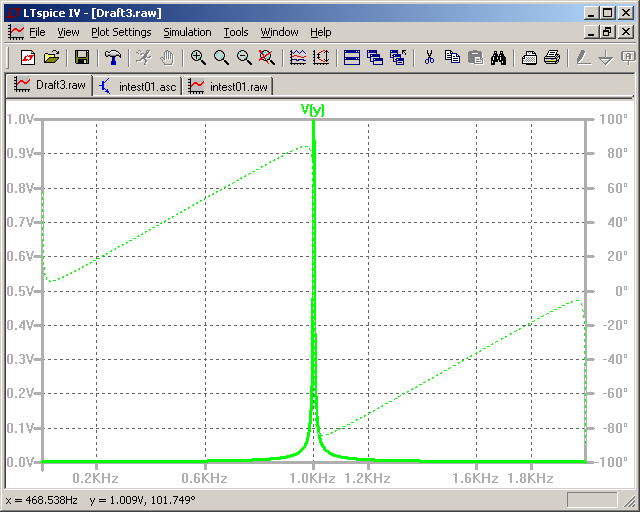

    Audio hört sich sehr gut an, aber zunächst zeige ich mal einen Bode Plot von diesem Filter Verfahren.

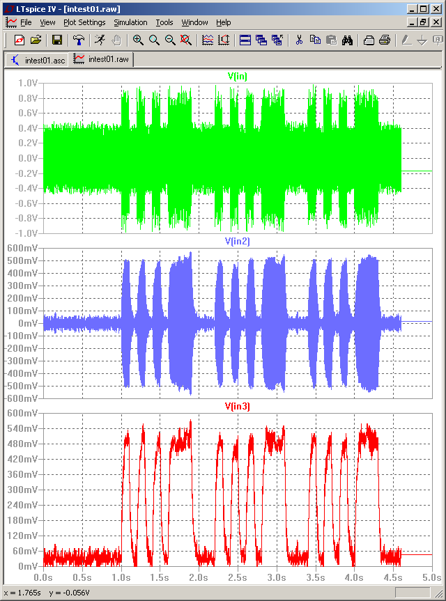

    Nachdem das Verfahren in ltspice gut funktioniert hat, habe ich es auf dem PC zur Verarbeitung von wav files implementiert.
    xi:=x+128;
    //memoTest.Lines.Add(inttostr(xi));
    //xi:=xi div 2; // test OK Outputfile enthält die richtigen Daten 8 bit c2
    //xo := (xi - xi3) div 2; // test OK das filtert schon mal ein wenig
    //xi3:=xi2;xi2:=xi1;xi1:=xi;
    xo:=round(xi-xi4+xs8*0.95);
    //xo:= xi4; // war ein Test
    xi4:=xi3;xi3:=xi2;xi2:=xi1;xi1:=xi;
    xs8:=xs7;xs7:=xs6;xs6:=xs5;xs5:=xs4;xs4:=xs3;xs3:= xs2;xs2:=xs1;xs1:=xo;
    // das geht jetzt gut, mit der Rekursion
    //xo := round(sqrt(sqr(xo/40)+sqr(xs3/40))); // Betrag out = DC Impulse, OK
    xo:=round(xo/40); // soundsignal out, OK
    x:=xo-128; // out
    processed.write(x,1);

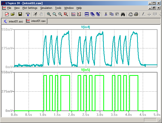

    Anscheinend kann ich hier keine wav Files als Hörprobe hochladen. Darum zeige ich visuell die Signalverläufe der wav Files. Oben verrauschtes Morse Signal VVV, Mitte gefiltertes Signal und untendemoduliertes Signal, das sind die DC Impulse noch ohne Tiefpass und Flankenrückgewinnung.
    Als Nächstes ist dann ein Programm zu schreiben, dass die Signale nicht von einem File liest und filtert, sondern von der Soundkarte und on the Fly gefiltert ohne nennenswerte Verzögerung auf dem Lautsprecher ausgibt. Es wird noch ein wenig dauern, bis ich das präsentieren kann, denn mein Zeitbudget ist knapp und der Soundkartenzugriff ist ein wenig aufwändiger.
    Also lade ich ein, den hier aufgezeigten Weg zu diskutieren. Sicher gibt es auch andere hier, die Erfahrungen auf dem Gebiet beitragen können.

    Tiefpass und Schwellwert mit oder ohne Hysterese sind sehr einfach zu realisieren.
    Aber eine sinnvolle Automatik, die die Schwellen festlegt, ohne in längeren Pausen Unsinn und Krach zu machen, das scheint eine Herausforderung zu werden. Irgend etwas mit Varianzanalyse könnte da helfen. Oder gibts noch andere Ideen?
