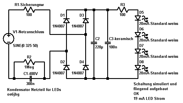

    In eine Dekorationslampe will ich mir einige wenige Standard LEDs einbauen und mit möglichst wenig Aufwand aus dem 230V Netz versorgen.

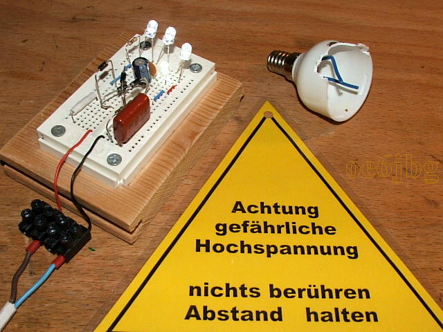

    Ein wenig gerechnet, einen fliegenden Aufbau zusammengesteckt, Spannungen und Ströme nachgemessen und so sieht es jetzt aus:
    Den Nachbau empfehle ich nicht. So etwas ist keine Hobbybastelarbeit, und erfahrene Fachleute wissen ohnehin, was zu tun ist.

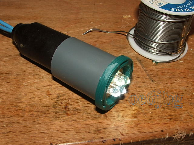

    Einige Stunden Dauertest sind erfolgreich überstanden.
    Alles bleibt kühl. Die taktile Temperaturüberprüfung erfolgt natürlich vom Netz getrennt!

    Wenn ein Fehler zu einem Unfall führen kann, dann handelt man schon fahrlässig.
    Sicheres Arbeiten heisst: Alles so einrichten, dass es selbst bei einem Fehler nicht gefährlich werden KANN.

    Ich versteh den Aufwand nicht, für kleines Geld bekommt man heute doch schon LED-Schaltnetzteile an die man ohne Probleme eine LED anschließen kann. Sauber aufgebaut und mit einem tollen Wirkungsgrad. Ich mein der Stromverbrauch ist ja immer so eine Sache als umweltbewusster Bastler sollte man den schon im Blick haben.

    Der Wirkungsgrad ist da grauenhaft, wenn ich mich nicht verrechnet habe sind es 200mW der LED zu 4W gesamt.
    Allerdings sind in sehr vielen Haushaltskleingeräten solche Kondensatornetzteile verbaut.

    Ich habe vereinfacht den Wirkungsgrad ausgerechnet und komme auf ca. 60 %. Man darf bei AC die Blindleistung und Wirkleistung nicht in einen Topf werfen. Bild

    Naja aber selbst 60% sind echt wenig....selbst schlechte Schaltnetzteile haben einen besseren.....

    Ich finde das Kondensatornetzteil sehr gut, weil am einfachsten.
