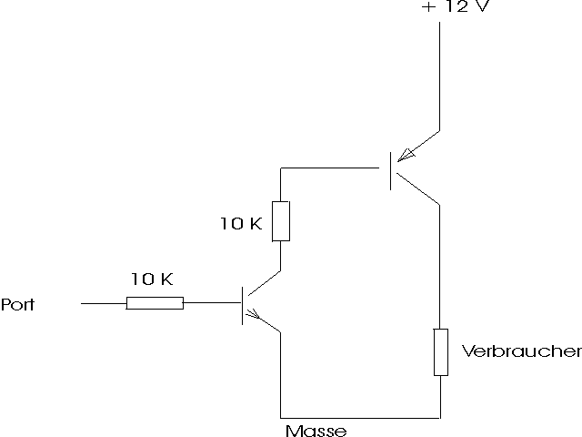

    0,2K/mW hat er.
    500mA stehen im Datenblatt als max. Kollektorstrom.
    (Wenn der Widerstand wegfällt dann wird er schon vom Basisstrom überlastet. )
    Als Basisstrom sollte man etwa 10mA ansetzen.
    Wenn er raucht dann hat er >100K Temperaturerhöhung also >500mW.
    Bei den 400mA fällt mehr als 1V ab.
    Das ist alles etwas im Grenzbereich und etwas kniffelig für den ersten Versuch.
    Wenn es sein soll, dann müßte es mit ausreichender Ansteuerung, also 10mA (entsprechend 1kOhm) gehen. Ein Kühlsternchen mit Feder auf dem Transistor ist auch gut.
    Sicherer ist ein Transistor für einen größeren Strom (2A) der fängt in der Typenbezeichnung mit BD.. an.

    ...hmm, mal die Frage - WIE steuerst Du denn eigentlich den TFT an ?
    Und schaltet sich denn zumindest die Hintergrundbeleuchtung (sicherlich eine Vorschaltplatine und einen kleinen Neonröhre) ein ?

    Zum BC328:
    Er hält einen Spitzenkollektorstrom von 1A aus, dauerhaft 800mA.
    Laut Conrad-Katalog und Datenblatt.
    Hast dich wohl verschaut =)
    http://www.alldatasheet.co.kr/datash.../BC328-40.html
    @Andree-HB
    Sobald man die Versorgungsspannung anlegt, sollte die Hintergrundbeleuchtung einschalten.
    Dies tut sie aber nicht.
    Also lässt der PNP wohl nicht genug Strom durch.
    Warum nur?
    Hier nochmal die Schaltung:
    MfG,
    ShadowPhoenix
    Naja es gibt wohl unterschiedliche Hersteller. Phillips gibt in seinem Datenblatt vom 10.3.97 die 500mA an.
    Wichtiger ist mir der Basiswiderstand des pnp Transistors der bei 1kOhm 10mA Basisstrom ermöglicht.

    Ok, ich werde morgen (heute) mal nachschaun, welchen Widerstand ich genau gesetzt habe.
    Der NPN schaltet auf jeden Fall sauber durch.
    Aber der PNP anscheinend nicht.

    Hallo nochmal!
    Bei den eingezeichneten 10k-Widerständen habe ich 4,7k verwendet.
    Der Verbraucher bekommt nicht genug Strom.
    Was kann ich tun?
    MfG,
    ShadowPhoenix
    4,7k bringen etwas 2mA Basisstrom für 400mA Lastsrom wird eine Stromverstärkung von B=200 gefordert. Die wird nicht sehr weit in die Sättigung reichen.
    bei 10mA sind es noch B=40, 20mA müßten auch noch gehen.
    Insgesamt ist es natürlich ein Kleinsignaltransistor, der hier ein neues Aufgabengebiet bekommt. Versorgugsspannungsschalter ist eine schöne Aufgabe für Leistungsfets.

    Leistungs-FET's, das ist doch einer, oder?
    Jedenfalls ein Leistungstransistor, denn der Conrad-Katalog ist von 2005 und nicht von 97', und er hält 1A aus =) *festdavonüberzeugtbin*
    Ok, dann werde ich kleinere Widerstände setzen müssen.
    Ich werds ausprobieren!Danke schonmal!
