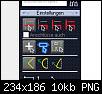

    Target 3001, Widerstandwerte oder Widerstandsbezeichnung ausblenden.
    ich arbeite mich gerade in Target 3001 ein.
    Nun meine Frage: Wie kann man in der Schaltung den Widerstandwert oder die Widerstandbezeichnung ein oder ausschalten.
    Mit beiden Werten ist der Ausdruck beziehungsweise in den Symbolen überlagert beschriftet (ausgedruckt) und daher nicht mehr leserlich.
    Wie lässt sich das ändern????
    Besten Dank für die Antwort im voraus.

    Hey,
    ich weiss nicht ob ich dich richtig verstanden habe. Die Beschriftung von Bauteilen kannst du verschieben und auch löschen, wenn du du das mittlere Icon (was hier etwas bläulich "leuchtet") wie in folgender Abbildung dekativierst.
    Dann kannst du den Textblock anwählen den du verschieben oder löschen willst. Verschieben geht dann eben mit gedrückter linker Maustaste, löschen mit [Entf]...
    Malte

    in meiner Version (V12 light) geht das so:
    Menü Aktionen -> Bauteilnamen und -werte extra
    Damit werden die Texte einer neuen Zeichenebene zugeordnet.
    Dann Icon "Ebenen konfigurieren" und die Ebenen ausblenden (ungefähr bei Nr.30, es können vier Ebenen sein).
    Grüße, Bernhard

    Hallo und besten Dank für die schnellen Antworten.
    Hat alles super geklappt.!!!
