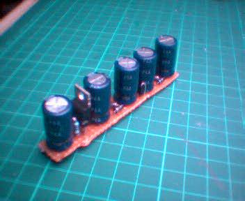

    1. Mein erster Tipp ist der, dass man sonen Spannungsverdoppler wie er da vorgestellt wird, auch mit ner Kaskade Bauen kann.
    Diese hier verdreifacht die Spannung, ist aber nicht sehr gut aufgebaut: Am besten ist es, wenn man das Ausgangssignal, einmal invertiert und einmal nicht invertiert, an eine H-Brücke führt und dessen Ausgänge an eine kaskade führt. die frequenz beträgt, bei 47nF, 5kHz. Man kann das Ganze, durch verändern der Frequenz oder der Werte der Kaskaden-Kondensatoren, der Betriebsspannung anpassen. Ausserdem empfehle ich bei niedrigen Spannungen, Galliumnitrid-dioden zu verwenden, da normale mit ihren 0,7V doch ins gewicht schlagen, da zwei pro Kaskaden-Teil benötigt werden. Ich habe auch schonmal einen Spannungsvervielfacher mit Relais aufgebaut, der aber ziemlich laut war. Die Spannung betrug aber genau (um ein paar mV abweichend) das doppelte der Betriebsspannung. Den Saltplan gibts auf der C-website als PDF.

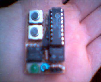

    2.Mein zweiter Tipp ist es, statt des IS47 1F zwei UM3758 zu verwenden. Das sind Schlüssel-Schloss ICs, denen man jeweils von 531441 codes zuweisen kann. Der Sender gibt das modulierte Signal aus, welches man mit nem Transistor verstärken und an ne IR-LED führen kann. Diese sendet dann das modulierte Signal, dass nun von ner Fotodiode empfangen wird. Das empfangene Signal geht über nen Schmitt-trigger an den Empfänger, welcher dann, wenn der Code mit seinem übereinstimmt, den ausgang auf Low setzt. Natürlich ist der empfänger nicht Analog, aber auch für andere Zwecke geignet, wie z.B. das senden eines bestimmten Signals, auf der ladestation angebracht, so findet der Roboter diese, ohne aufwändige navigationsprogramme. ausserdem könnten Roboter Fussball spielen, wenn der Ballmit soeinem Sender versehen ist. Hier das ausführliche Datenblatt der UM3758-Reihe. Hier is ein Schloss mit Tyristor dran. Die Tasten können nur (mit ner Folge) betätigt werden, wenn der Schlüssel steckt. die LED zeigt an, ob es der richtige code ist bzw. der Schlüssel richtig steckt. Den schlüssel muss ich demnächst mal neu basteln, dar ich meinen Schlüsselbund verloren hab und es immer weniger nette Menschen auf dieser welt gibt Bild   . ich kann ihn aber mal beschreiben: Er sah aus wie ein IC mit nach hinten geknickten Beinen, wenn man das teil aber umgedreht hatte, sahm man ein paar SMD-ICs und eine gestutzte steckleiste, die in die, nicht mehr als diese erkennbare, IC-Fassung gesteckt wurde.

    Die Lösung mit dem UM3758 scheint mir allerdings etwas aufwendig und teuer wenn man sehr viele Sensoren benötigt. Aber wenn man nur einzelne Sensoren, die sich nicht beeinflussen dürfen, scheint es eine gute ALternative zu sein.
