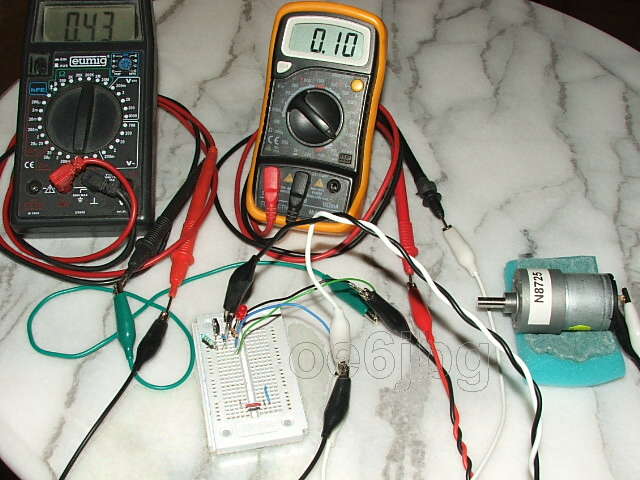

    Die Motorschaltstufe hab ich jetzt mit einem D1802 aufgebaut.
    Läuft, und die Werte passen: rechts Motorstrom in A, links Steuerstrom in mA.
