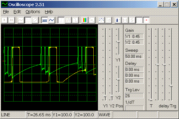

    Zum Modul kann ich dir nicht weiterhelfen und auch die Aussagen zum Trainerkabel basieren auf Halbwissen:
    Da zum verbinden der Anlagen ein zweipoliges Kabel mit 3,5mm-Klinkenstecker zum Einsatz kommt gehe ich davon aus, dass eine Ader mit Masse belegt ist und auf der anderen die Steuerimpulse vom Schüler zum Lehrer geschickt werden. Denn normalerweise ist die Lehreranlage die "aktive" sendet also die Signale zum Empfänger im Modell. Per Trainertaster wird zwischen den eigenen und den Steurimpulsen der Schüleranlage gewechselt.
    Da sich eine Spektrum 2,4GHz auch mit einer 35MHz-Anlage wie z.B. der MX-16 im Schüler-Lehrer-Betrieb betreiben lassen würde ich behaupten, dass ein "echtes" Summensignal übertragen wird, und, wie z.B. beim Spektrumsatelliten, ein Serielles-Signal.
    Aber ein Oszilloskop würde hier mehr sagen als 1000 Worte Bild

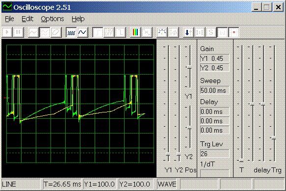

    1.708
    Servo- und Summensignale sind sehr einfach mit einem Soundkartenoszi zu überprüfen. Die Software ist free und die Hardware kostet 30 CENT. Wenn du danach googlest, findest du alle nötige Info.

    Wie die Servo- und Summenignale aussehen ist ja bekannt, aber hier nicht gefragt. Es geht darum wie die Signale zwischen zwei RC-Sendern auf der Lehrer-Schüler-Buchse übertragen werden.
    Alles ist möglich. Unmögliches dauert nur etwas länger!
    südlich der Alpen
    1.708
    "Es geht darum wie die Signale zwischen zwei RC-Sendern auf der Lehrer-Schüler-Buchse übertragen werden. "
    Genau das kannst du mit dem Soundkartenoszi ansehen. Wo ist da das Problem?

    Sry. Da hatte ich grad nen Denkfehler drin. Du hast recht: Ein Summensignal sollte man mit einem SK-Oszi erkennen können.

    Also Primär geht es hier um die suche nach einem Sendemodul, das ein Summensignal als eingang nimmt.
    Das mit dem Lehrer/Schüleranschluss war nur so ne idee, um die Fernsteuersoftware zu testen bis ich ein Modul hab.
    aber den Soundkarten osci kannte ich noch nicht.
    danke für den Tipp.
