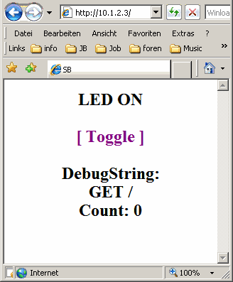

    Bevor man nun die GET- oder die POST- Variablen auswerten kann, muss man Zugang haben zum HTTP Request und der kommt hier nicht so komfortabel in einem Socket Stream daher, sondern ist Nutzlast in einem Paket, dass der ENC28j60 empfangen hat.
    Um da jetzt tiefer einsteigen zu können, hab ich mir den Webserver auf dem mega32 so erweitert, dass ich den Browser zum Debuggen verwenden kann. Da wird es schon etwas lustiger.
    So wird der Zustand der LED angezeigt, die LED kann umgeschaltet werden und die Debuginfo wird ausgegeben.

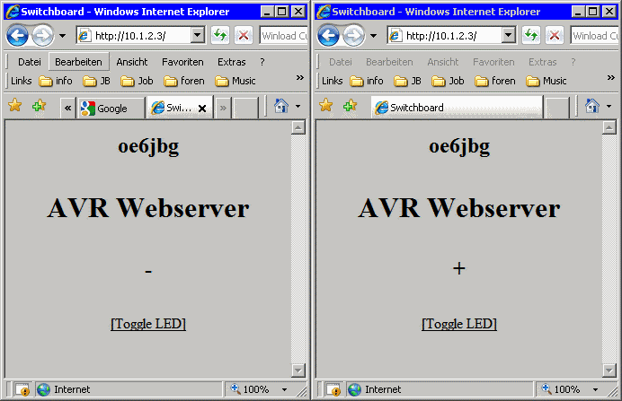

    südlich der Alpen
    1.708
    Jetzt ist der Webserver mit dynamischer Webseite auf meinem NETIO.
    Die Anzeige, der Linktext und der Urlstring richten sich nach dem Status der LED.
    Hier jetzt weiter zu arbeiten ist schon recht komfortabel, wie man sieht:
       if      (!strcmp(UrlString,"L0")){LedOff();}
       else if (!strcmp(UrlString,"L1")){LedOn() ;}
    Mal sehen, was als nächstes kommt: grafische Webseiten oder ein kleines IO-Board auf Punktrasterplatine. Vielleicht auch ganz etwas anderes.
