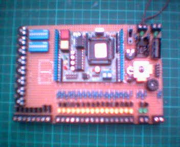

    Wie stöpselt ihr Kabel in die CC1?
    Wenn ihr externe Schalter oder irgend was an die CC1 oder an den Robby anschliessen wollt, wie macht ihr denn das?
    Ich weiss, das ist eine blöde Frage, aber ich bin neu hier. Ich habe mir mit viel Mühe ein paar Käbelchen gelötet / besorgt / geschnitzt, aber eigentlich müsste das doch anders gehen; mit Stecker- oder Buchsenleisten vielleicht, aber welche? Und wie kommen denn da die Kabel hin: löten, oder quetschen oder wie oder was? Und womit?

    Nomalerweise kann man Stecker mit eingepresstem Flachbandkabel für diese doppelreihigen Stiftleisten nutzen.
    Aber bei der C-Control ist das manchmal wirklich etwas schwierig da die Stiftreihen so dicht aneinander sitzen. Oft paßen dann keine Stecker nebeneinander. Außerdem ist die PolAnzahl auch etwas ungewöhnlich.
    Ich besitze eine Relaisplatine wo ich mir einen anderen Stecker auf das Experimentierfeld löten konnte.

    Ich hab mir ein Experementierboard selbst gebaut:
    Die kontaktierung erfolgt über steckleisten, wobei du darauf achten musst, dass du die Langen verwendest, da die kurtzen zu kurts sind (hab ich auch zuerst probiert, das hat darin geendet, dass ich die metallstifte soweit herausgezogen hab, dass sie mitt den Löchern der Lochrasterplatiene auf einer ebene waren, sodass es immernoch sehr oft kontaktprobleme gab.

    Bei meiner M-Unit mach ich das mit Reichelt Bestellnummer "BUCHSENL. 10G"

    Danke, Tips in der Art hab ich gesucht, weil ich wirklich ziemlich unbedarft bin in praktischen Dingen!
    Ich hab mir allerdings in der Zwischenzeit schon einige Teile bei Conrad bestellt; sobald ichs auprobiert habe, schreib ich was dazu.
