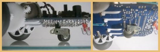

    Jetzt habe ich es endlich gefunden, nichts großes, deshalb hat es ja so lange gedauert.
    Eine Cassettentonband Andruckrolle als Stützrad für den ASURO, sehr elegant in schwarz, Breitreifen und passt wie dafür gemacht.
    Naja, ich bin jedenfalls überzeugt.

    aber sag mal, was hast du denn gegen den tischtennisball? beziehungsweise, was bringt deine rolle für Vorteile?

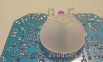

    Das fängt eigentlich hier an, mit einer halben Deo Roller Kugel.
    Die ist etwas stabiler, vor allem aber ist sie mit Heißkleber auf einen Gewindebolzen geklebt und dann auf die Leiterplatte geschraubt. https://www.roboternetz.de/phpBB2/vi...?p=43553#43553
    Die gedruckte Schaltung bleibt damit frei von Klebstoff und ist besser zum Messen oder Reparieren zugänglich.
    Im nächsten Schritt kam dann die Rolle die ungefähr gleich gut ist. Es gibt schon raue Böden auf denen das Rutschen nicht gut klingt. Dafür ist die Rolle sehr schön geeignet, sonst läge sie auch weiter in irgendeiner Schublade um weiter auf einen Einsatz zu warten.

    also ich finde die Andruckrolle zu breit ...
    ich hätte ganz schmalle genommen ... die stehen auch in der Kasettenrecordern Bild
