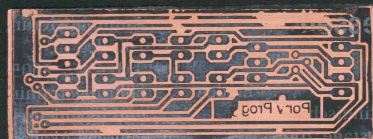

Cool endlich jemand der auch BügeltZitat von mcs

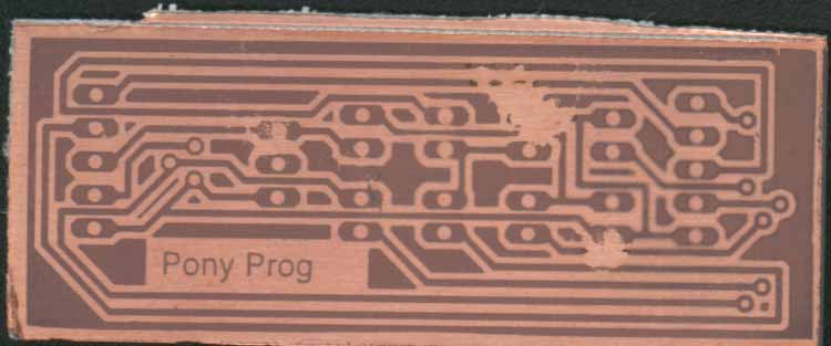

Würd mich auch sehr interessieren wie das Ergebnis wird, bis jetzt hab ich immer nur Laserdrucker benutzt. Kopierer war noch nicht dabei, vielleicht ist das sogar besser![]()
Täusch ich mich oder hängt da noch eine dünne Papierschicht zwischen den Tonerflächen? Wenn ja unbedingt vor dem Ätzen mit einer Nadel frei/aufkratzen, sonst werden die Stellen nicht sauber umspült.
Die Schrift wird kritisch, bei mir geht's mit Feinätzkristall einigermassen mit Fe3Cl überhaupt nicht.
Beim nächsten Layout würd ich das Restring ein bisschen größer machen, schadet nichts, lässt sich besser bohren und löten...

also ich ätze mit ammoniumpersulfat. das geht ganz gut, die schrift geht eigentlich super, man muss nur aufpassen dass man nicht unterätzt.
das Ätzen ist eigentlich kein Problem. Beim Entwickeln habe ich enorme Schwierigkeiten. Entweder ist die Schicht zu schwach oder an manchen Stellen platzt die Beschichtung ab.
Das Bügelverfahren finde ich richtig klasse. Es geht schnell und die Leiterbahnen zeichnen sich deutlich ab. Leider habe ich es noch nie geschafft das Papier abzurubbeln, ohne das nicht Leiterbahnen verschwinden. Ich muß endlich mal eine Möglichkeit finden Platinen mit gleichbleibender Qualität herzustellen. Für jede Platine 10 Versuche und mehr zu brauchen ist nicht gerade befriedigend.![]()

Ich dachte Platinen die mit der Bügelmethode hergestellt werden müssen nicht mehr entwickelt werden?
Bisher wurde es immer so beschrieben, dass man direkt mit der Tonerschicht in das Ätzmittel rein geht (Toner verhält sich dann so wie der Fotolack)
