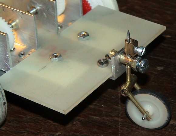

    Alternativen für Stützräder wurden ja im RN schon genügend diskutiert. Hier noch eine Bastlervariante:
    Bild     click pic big
    Auf der Suche nach einem Stützrad fand ich in einem alten Autoradiokassettenspieler eine "bereifte" Mitnehmerrolle (Bandandruckrolle war schon ausgeschlachtet). Die wurde mit einer 2mm Ø Messinghülse als Radnabe ausgerüstet.
    Die Hülse mußte vorher noch in der Bohrmaschine und mit Schmirgelpapier außen etwas abgeschmirgelt werden, da sie etwas zu schwer einzudrücken war. Sie ist auch etwas kürzer als die originale Radnabe, damit der Kunstoff des Rades an den runden Messinghülsen eine seitliche Begrenzung findet und ich mir einen Satz Minibeilagscheiben sparen kann. Die originale Radnabe ist etwas dicker als der übrige Radkörper, so daß nur der innere Teil des Rades an das Messing kommen kann.
    Die Verbindungen der Radaufhängung sind gesteckt und mit Sekundenkleber fixiert. Um in der Höhe ein bißchen flexibel zu bleiben, ist die obere senkrechte Hülse mit einer Schraube nur festgeklemmt (die endgültige Höhe des Fahrzeug ist noch nicht festgelegt - möchte aber schon Fahrtests machen). Die Mutter ist auf der 4mm Messinghülse angelötet. Als Achsen sind dünne Stahlnägel im Einsatz. Die obere Klemme verhindert ein Rausfallen des Nagels bzw. Abfallen der restlichen Konstruktion.
    Obwohl mir nicht ganz wohl bei der Bastelarbeit war, bin ich doch überrascht, wie gut das funktioniert und wie stabil das Ganze ist. Beim nächsten Mal werd ich da wohl noch auf Spielminimierung achten Bild
    Ist natürlich nicht für schweres Gerät geeignet Bild   und in der jetzigen Form noch nicht für einen Unterbau geeignet. Ich stell es trotzdem mal hier vor, weil die Verbindungen mit den dünnen Messingrohren für mich doch so überrachend stabil sind und ich schon überlege, ob man mit etwas stärkeren Rohren nicht ein ganzes Fahrgestell bauen könnte.

    Die gumierte Rolle aus dem Tonbandgerät sieht irgendwie schon nach einem Rad aus.
    Bei der vom Cassettenrecorder läßt sich auch die Lagerung der Rolle noch mitverwenden.

    die Cassettenrecorderrolle hatte ich schon bei meinem vorherigen Projekt verwendet und kann nur bestätigen, daß die wunderbar funktioniert. Hatte leider keine weitere mehr Bild

    damit kann eigentlich nur die Messingrohrkonstruktion gemeint sein Bild   Ist ganz sicher aufwendiger als alle anderen mir bisher bekannten Stützräder/rollen Bild
    Als ich ein halbwegs passendes Rad gefunden hatte, ergab sich die Frage nach der Aufhängung. Alles was ich sonst so angedacht hatte, war mir zu klobig oder noch aufwendiger oder hatte keine einfache Höhenverstellung. Den Ausschlag für diesen Versuch gab die platzsparende Verbindungsart.
    Als ich damit begann, hatte ich Bedenken, ob ich denn die Löcher gut genug auf der gewölbten Oberfläche der Rohre gebohrt kriege. Seltsamerweise ging es bei den 2mm Rohren am Besten. Ist man durch die erste Schicht durch, kann man nochmal nachsehen, ob es senkrecht ist, nachjustieren und durchbohren. Bei den 4mm Rohren ging es gut, nachdem ich die Oberfläche etwas plan gefeilt hatte und per Hand (ohne Hammer) angekörnt hatte.
    Falls beim Zusammenstecken was klemmt, kann man mit einer runden Nadelfeile nacharbeiten. Mit 'nem kleinen Tropfen dünnflüssigen Sekundenkleber (vom TEDI günstig erstanden) verkleben. Überflüssigen Kleber mit zB Toilettenpapier absaugen. Löten geht auch prima, muß aber aufpassen, daß keine Kunststoffteile oder geklebten Stellen zu heiß werden. Überstehende Teile mit einer Trennscheibe abflexen. Die Mutter kriegt man gerade aufgelötet und verrutscht nicht, wenn man sie vorher mit einer langen Schraube oder Gewindestange durchs Rohr festschraubt.
    Klingt aufwendig? mmmhhh... Ich finde, die Suche und Bestellung von passenden Teilen, die dann womöglich auch noch irgendwie eingepaßt werden müssen ist auch nicht ohne und schmälert den Bastelspaß. Das Messingrohr gibt es relativ günstig in verschiedenen Stärken normalerweise im nächsten Baumarkt. Allerdings braucht man schon ein bißchen an Werkzeug und da ich nicht mehrere Kleinbohrmaschinen besitze war das dauernde Wechseln zwischen Bohrern, Trennscheiben und Hülsen, raus aus dem Bohrständer und wieder rein zum Bohren, Trennen, Plan- und Abschleifen wohl das Nervigste. Erfahrungsgemäß wird das beim folgenden Vorhaben weniger, da man die Arbeitschritte dann besser absehen kann.
    Das eigentlich Überraschende und alle Mühen Entschädigende für mich war jedoch die Stabilität der so verbundenen Rohre und in meiner Phantasie entstanden schon Konstruktionen in der Art von Überrollkäfigen oder Rahmen. Bißchen sauberer verarbeitet sieht das Rohr ja nicht schlecht aus und ist auch nicht schwer. Ob ich das je verwirklichen werde sei dahin gestellt. Ist möglicherweise nicht im Sinn einer Vereinfachung von Projekten Bild   , hat jedoch meine Konstruktionsoptionen erweitert und vielleicht finden auch einige Leser Gefallen daran.
    Ich will das nicht unter allen Umständen empfehlen, finde es, wie gesagt, einfach eine weitere Option wenn man sich selbst keine andere Möglichkeit mehr einräumt Bild

    Schau Dir mal die Lösung hier (klick) an - ab "Hardware/Mechanics" in dem Bild mit Unter- und Seitenansicht. DAS finde ich wirklich einfach. Läuft zwar nicht 360°, aber für den Linienfolger scheint das eine super Lösung zu sein. Ich habe damit keine eigenen Erfahrungen. Ich verwende Gleitsporne - wie die Flugzeuge der Urzeit.
