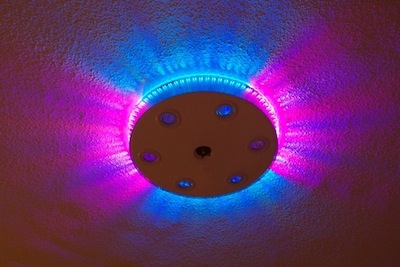

    Als zweites größeres Projekt möchte ich hier nun meine RGB-LED Lampe vorstellen. Wobei es die Lampe eigentlich schon vorher gab, sie wurde allerdings durch zahlreiche LEDs ergänzt. Diese werden von einem µ-Controller gesteuert und präsentieren sich so in den verschiedensten Farbkombinationen und Abläufen.
    Hardware:

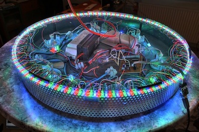

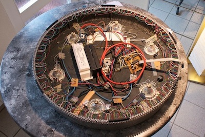

    Die Lampe war bereits vorher vorhanden und besteht ursprünglich aus sechs Halogen Strahlern. Die Lampe ist von einem Lochblech umgeben, dessen Löcher einen Durchmesser von 5mm haben. Daraus entstand auch die Idee, sie durch LEDs auf zu werden. Dazu mussten lediglich 5mm LEDs von hinten durch die Löcher gesteckt werden. Dies passt so gut, das keine weitere Befestigung nötig ist.
    Um farbliche Abwechslung zu erreichen wechseln sich die rote, grüne und blaue LEDs ab. Die Lampe ist außerdem in 4 Segmente unterteilt, die sich getrennt steuern lassen. Um auch verschiedene Farbabläufe wählen zu können, befinden sich an Unterseite der Lampe 2 kleine Schalter. Es ergeben sich daraus insgesamt vier Schalter Kombinationen uns somit auch vier wählbare Programme.
    Insgesamt wurden 236 LEDs verbaut, diese wurden anschließen nach Farben und Segmenten getrennt in Reihe verlötet. Jeweils so viele, dass die Ketten an 12 Volt betrieben werden können.

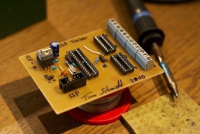

    Wie auch in der LED-Uhr, wird die Steuerung der LEDs von dem AVR µ-Controller Atmel Mega168 übernommen.
    Auch für diese Schaltung wurden wieder eine eigene Platine entwickelt und hergestellt. Auf ihr befinden sich neben dem µ-Controler auch die Treiber für die 12 LED Segmente (3 Farben in 4 Segmenten). Die Treiber sind ausreichend dimensioniert, zwar sind LEDs sehr stromsparend, jedoch kommt bei der Summe von über 200 schon ein beachtlicher Strom zusammen.

    sieht nachviel sauberer arbeit aus
    macht sie im zimmer richtig hell? Wiegroß ist der stromverbauch?
    jetzt fehlt noch eine musiksteuerung
    19.02.2004
    82

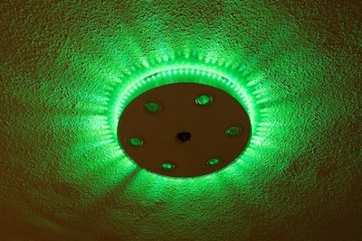

    Richtig hell ist übertrieben. Häng stark von der Farbe ab. Weiß, also alles an, sorgt schon für einiges an Licht. Rot ist dagegen recht dunkel. Die hellste Einzelfarbe ist grün. Das Zimmer ist allerdings mit 35 qm auch nicht gerade klein...
    Es ist aber hell genug um Augenschonend TV zu sehen und auch so hell, dass man es tagsüber noch deutlich sieht.
    Ansonsten ist es aber auch eher als Dekoratives Licht gedacht.
    Musiksteuerung habe ich immer wieder im Kopf gehabt. 3 Ports habe ich noch an einer Pinleiste auf der Platine frei. Auch IR-Empfänger könnte noch angeschlossen werden. Vlt werde ich das eines Tages noch nachrüsten.
