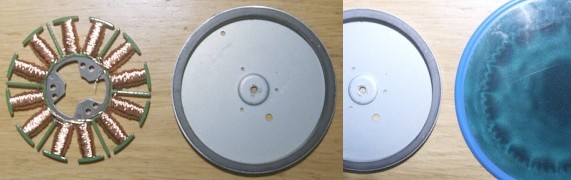

  8. #18
    13.188
    Das wollte ich in dem Zusammenhang auch noch zeigen. Die Zahl der Pole eines Diskettenlaufwerkmotors erscheint auf den ersten Blick recht niedrig. Bei näheren Hinsehen mit einer "magnetischen Lupe" und beim Erfühlen der Rastung erkennt man eine sehr viel feinere Struktur.
  9. #19
    09.12.2004
    Freiburg
    40
    10
    Hi
    Das ist wirklich interessant..
    Zu den Bildern. Ich werde versuchen ein paar gute bilder von dem Stator zu machen... werde diese dann in den nächsten Tagen posten. Eine Vollschnitt Zeichnung währe etwas feines... villeicht bekommt man bei einem Hersteller Informationsmaterial.?
