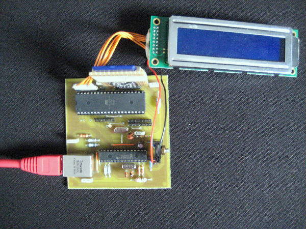

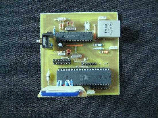

    Ich habe meinen Webserver fertiggestellt und wollte euch nun die ergebnisse präsentieren.
    Die Platine ist selbstgeäzt und der source code ist der von Ulrich Radig (Großer Dank an ihn). Allerdings hab ich ihn so abgeändert, dass man eine SD-Card benutzen kann. Wenn die SD-Card nicht steckt kann man auf eine selbstprogrammierte Konfigurationsseite gelangen, auf der man ganz einfach Passwörter anlegen kann und z.B. das Lcd konfigurieren. Auf diese Weise kann man Änderungen vornehmen ohne das man den µc neu flashen muss.
    Features:
    - Atmega644
    - ENC28J60
    - SD-Card
    - Stromaufnahme bei 5V: 0,2A
    - LCD
    - E-Mail Versand
    - alle freien I/Os und aus dem Internet Steuerbar auf Stiftleiste rausgeführt
    - RS-232 debugging (teilweise)
    -Telnetverbindung (in den Anfängen)
    Ich werde dem nächst versuchen den Sever mit einer Solarzelle zu versorgen.
    Wenn Intresse an dem Layout, Schaltplan oder Sourcecode stelle ich das gerne noch ins Forum.

    Hui die Platine sieht toll aus. Bild
    Kenne diesen Code von Ulrich Radig nicht.....ist das ein C-Code und was macht er? Weil die Idee, Ports übers Internet schalten, hört sich toll an Bild  .
    Und das betreiben mit einer Solarzelle dürfte eigentlich kein Problem darstellen. Eventuell musst du aufs LCD verzichten (weiß nicht wieviel Strom die liefern können), aber für den Rest dürfte es dicke reichen, da die Logik-ICs ja nichts an Strom brauchen.

    Hi
    also erstmal danke für das viele Lob.
    Also der Source code ist halt auf der basis von dem von Ulrich Radig, den findet ihr wenn ihr auf seine Seite geht dann unter AVR und ETH_M32_EX. Wenn Interesse an meinem Code besteht kann ich den auch gerne einmal posten. Ich hoffe, dass das mit der Solarzelle funktioniert, denn der ENC28J60 verbraucht ne menge Strom. Alles zusammen hat übrigens 22 Euro gekostet. Im Anhang befindet sich das Layout und eine Teileliste.

    Schade das das ein C-Code ist. Ich Suche sowas für Bascom. Bild

    sehr schönes Projekt, wie sieht es so mit den Antwortzeiten bei deinem Server aus? Der Stromverbrauch ist ja wirklich super, wenn man das mal mit einem kleinen Rechner vergleicht, den man als Server nutzen möchte.

    Sind die 0,2A mit LCD oder ohne? Und wenn mit ist dann die HIntergrundbeleuchtung an? Weil wenn nicht dürfte das über die Solarzelle eigentlich kein problem darstellen. Und ansonsten nimmst du zwei Solarzellen.
    Und eine Frage hab ich dann noch. Für was wird die SD-Karte da gebraucht? Ist da die Konfigurationsseite abgespeichert oder wie muss ich das verstehen?

    Ich habe vorhin festgestellt das bei deinem Layout der Schriftzug "Small AVR Webserver- Springer" unter dem Mega, Leiterbahnen getroffen werden. Ich denke mal das ist nicht gewollt oder?
