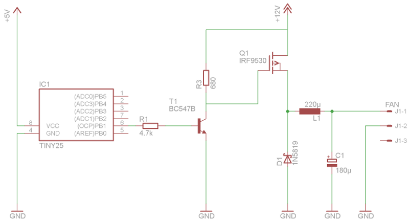

    ich bin es mal wieder. Wo kann ich Informationen bezüglich der DImensionierung o.ä. einer Ansteuerung kriegen? Ich bin scheinbar irgendwie zu blöde dafür gescheite Infos zu finden. Ich habe wieder ein paar Beispielsschaltungen gefunden, eine davon habe ich mal einfach in meine Schaltung eingebaut.
    Die Funktionsweise ist mir allerdings noch nicht ganz klar. Ich komme noch bis zu dem Punkt, dass wenn der Transistor schaltet etwa 910µA in die Basis fließen und somit, bei einer Verstärkung von etwa 160, knapp 150mA in den Kollektor fließen. Da dabei näherungsweise 12V am Widerstand R3 anliegen fließen über diesen 17mA. Somit werden knapp 130mA aus dem MOSFET abgezogen. Soweit korrekt?
    Wo ich gar nicht mit zurecht komme ist, wenn der Transistor sperrt, ich weiß nicht, wo ich anfangen soll. Zudem stellt sich mir, wie schon gesagt, die Frage, wie ich die Ansteuerung überhaupt zu dimensionieren habe :-/

    Hallo Comanche!
    Ich habe kurz ins Datenblatt des IRF9530 geschaut und folgende Informationen daraus genommen:
    Gate Kapazität max. 500 pF und Sperrspannung (Ugs) min. -4 V.
    Wenn die Ausgangspannung = Lüfterspannung, wie von dir angenommen min. 5 V ist, dann wird der Transistor mit ca. 0V am Gate (gegen GND) sicher gesperrt.
    Da die Gate Käpazität sich über R3 laden und über T1 entladen wird und der Ausgangswiderstand von T1 sicher kleiner als R3 ist, könnte man sich nur um R3 kümern. Um die Berechnungen zu vereinfachen, dürfte man annehmen, dass die Spannung am Gate in ca. t = 5 * R * C umgeladen wird, was bei C = 500 pF und R = 680 Ohm gleich ca. 1,7 µs ist.
    Bei deiner PWM Frequenz F = 31,25 kHz ist die Periode ca. 32 µs lang und die Umschaltzeit ca. 5 % davon, was sehr gut ist.
    Bitte prüfe das noch, weil um diese Uhrzeit kann ich die Richtigkeit meinen Berechnungen nicht garantieren. Ausserdem bin ich der PWM Frequenz nicht sicher. Bild

    Die Rechnungen stimmen soweit. Nur was ich persönlich nicht verstehe ist was die Umschaltzeit von 5% ist.

    @Kampi: Das Problem mit der FET-Ansteuerung hat nichts damit zu tun ob das ein Logic-Level-FET ist oder nicht.
    Jeder FET hat eine Gatekapazität. Meistens gilt hier: Je niedriger der On-Widerstand, desto höher die Kapazität (weil mehr Chipfläche vorhanden ist).
    Diese Gatekapazität muss möglichst schnell umgeladen werden, denn während dem Umladen ist der FET im Linearbetrieb. Er ist in einem Zustand zwischen sperren und leiten, hat also einen entsprechend hohen Widerstand. Daraus folgt dann ein hoher Spannungsabfall über der Source-Drain-Strecke und damit eine hohe Verlustleistung.
    Zum Vergleich:
    IRF1404, 4mOhm Rds_on, Total Gate Charge: 196nC
    IRLZ34, 35mOhm Rds_on, Total Gate Charge: 22,5nC
    IRF9530, 300mOhm Rds_on, Total Gate Charge: 45nC
    Möchte man nun mit 100kHz schalten, dann beträgt die Periodendauer 10µs. Damit man möglichst wenig Umschaltverluste hat nehmen wir mal eine Umladedauer von 0,2µs.
    Aus I = Q / t folgt:
    IRF1404: I = 196nC / 200ns = 0,98A
    IRLZ34: I = 22,5nC / 200ns = 0,11A
    Diese Rechnung ist natürlich nicht 100% korrekt, da hier von einem konstanten Strom ausgegangen wird...zeigt aber recht gut mit welchen Strömen man hier arbeiten muss.
    Eine Umschaltzeit von 1,7µs ist aber (meiner Meinung nach) eher schlecht. Schon ältere FET-Treiber sind mit 20ns Fall/Rise Time bei 1nF spezifiziert.
    Hier findet man noch mehr Infos rund um FETs. Unter anderem auch eine Formel zur Berechnung der Umschaltverluste:
    Einschalten:
    P_sw_r = 0,5 * U_N * I_N * t_r/T = 0,5 * 12V * 1A * 0,2µs / 32µs
    Das ergibt bei 200ns Rise-Time 37,5mW, bei 1,7µs schon 319mW!
    Zum Thema Treiber findest du hier alles was du brauchst. Ich verwende bei Low-Side Schaltungen gerne die hier (rechts, "Diskreter Treiber 2", Bild von Mikrocontroller.net):
    Mit der Umschaltzeit von 5% ist gemeint, dass von der gesamten Periodendauer 5% fürs Umschalten gebraucht werden. Theoretisch wären also 5% bzw. 95% On-Time das Maximum.
    Als P-FET würde ich dir einen IRF7404 empfehlen. Der hat nur 40mOhm On-Widerstand bei max. 20V Sperrspannung.
