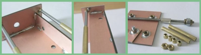

    Ich möchte einen Autonomen Heli basteln.
    Er sollte ziemlich klein werden, jedoch auch im Aussenbereich verwendbar sein, duch seinen Beschleunigungssensor auch bei mässigem bis relativ starkem Wind(hiermit ist nichts mit Ähnlichkeit mit einem Sturm gemeint).
    Der Grundkörper sollte möglichst leicht, aber stabil sein.
    Im Conrad gibt es so Carbonplatten, die sind mir jedoch ein bisschen zu teuer.
    Hier:
    http://www.angelfire.com/blues/heli_.../main_body.htm
    Habe ich einen Artikel gefunden, dessen Autor einen Heli gemacht hat- mit einer Leiterplatte als als Grundkörper.
    Was haltet Ihr davon?
    Denkt Ihr, ich solle lieber in eine rechte Platte investieren, oder haltet Ihr es für brauchbar?

    Mit Leiterplatten kann man einfach und schnell stabile Konstruktionen bauen, wie beispielsweise auch hier:

    Hast Du keine Gewichts Probleme mit deinem Heli ?
    Leiterplatten sind schwer - und das Ding mal eine Harte Landung hinlegt is es hin , weil die Platten steif sind und geben gar nicht nach
    Besser schon Styropor (oder wie auch dieser Schaumstoff sich Schimpfen tut) - Das ist Leicht und schützt die Innereien , so halbwegs

    Die Leiterplaten sind auch ohne Kupfer noch unheimlich stabil, dafür aber sehr viel leichter. Wenn du sie verbaust, würde ich entweder gleich welche ohne Kupfer kaufen (aber wo?) oder das Kupfer abziehen oder wegätzen.

    Bei Reichelt gibts z.B. Lochraster ohne Cu-Auflage (z.B. HPR 100X100).
    Durch die Löcher wird das ganze noch etwas leichter.

    Ich denke auch, dass es mit Leiterkarten gehen könnte. Ich hab gerade auch mal einen Biegetest gemacht - von der Bruchfestigkeit und Elastizität her sehe ich da keine Probleme - auch bei einer etwas härteren Landung nicht.
    Vom Gewicht her sollte der Heli eh nicht zu leicht sein, wenn er auch bei Wind fliegen können soll. Styropor fällt da schon mal flach, das wäre viel zu leicht. Durch die Kupferauflage bei Leiterkarten hast Du zudem den Vorteil, dass Du nirgendwo Befestigungsprobleme bekommst - man kann ja einfach alles zusammenlöten.
    Ich würd's versuchen.

    Das Material der Epoxi Platinen ist schon sehr stabil, halt Glasfasermaterial. Das ist schon keine so schlechte Wahl, wenn man die Festigkeit auch braucht. Da ist das Platinenmaterial eine echte Alternative zu Aluminiumblech. Mit Epoxidharzkleber läßt sich das Material auch gut kleben.
    Wenn es leicher (aber auch weniger stabil) sein soll gibt es aus dem Modelbau für Flugmodelle sehr dünnes Sperrholz und Balsaholz.
    Styropor ist wenn überhaupt nur etwas als Füllmaterial um Galsfaser drüber zu kleben. Wenn es schon ein Schaum sein soll, dann eher Styrodur oder PU Schaum.
    Auf gewicht muß man schon achten. Schwer genug wird es schon durch den Akku und den Motor.
