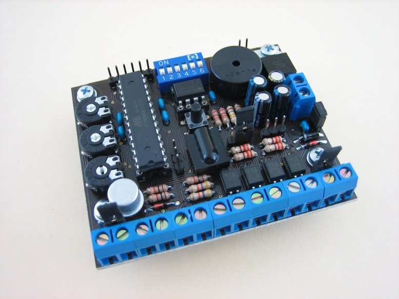

    ...sooooo, habe Heute (!) nun endlich meine Platinen bekommen, nachdem sie zwischendurch nochmal zu meiner alten Adresse geliefert wurde (tja, EXTRA erwähnt, man möge auf die neue Anschrift achten...nicht die aus der Kartei)
    Egal, sie sind nun da...funktionieren auch Bestens, wobei ziemlich schlecht zu löten, da ich die Isolationsabstände auf den Eagle-Defaults gelassen habe und das ohne Lötstopp eine ziemliche Frickelei ist.
    Meine ersten Test`s liefen zu meiner vollen Zufriedenheit, Mikrofoneingang ist sehr "sensibel" und gut per Poti+Software zu regeln, Relais zieht auch an, RC5 (IR-Fernbedienung) geht und einen Blitz habe ich auch schon ausgelöst.
    Prima, genau das wollte ich haben ! Jetzt kommt für mich der weitaus schwierigere Teile - die Software, aber auch die bekomme ich irgendwie wieder hin. Bild
    Hier der Aufbau
    ...ich habe derzeit übrigens noch zwei weitere Prototypen in Mache (über Bilex in Bulgarien), die sind dann noch mit einer kleinen Servosteuerung und resultierend einem nun doch stärkerem Spannungsregler.

    Ich liebe es, wenn eigene Ideen so gut funktionieren - Habe Heute überarbeitete Platinen für meine Triggerblitzsteuerung bekommen. Diese habe ich nun (wieder) in Bulgarien fertigen lassen, nachdem ich hier so viel Ärger hatte. Leider hat der gute Herr Ginov allerdings den Bestückungsdruck vergessen. Aber nun gut, dafür sind sie in wirklich ausgezeichneter Qualität und sind wegen Lötstopplack erheblich einfacher zu löten als die ersten Prototypen.
    Hier mal drei Bilder :
    Derzeitige Features :
    - Eingang Mikrofon (& interne Verstärkung)
    - Eingang Fotowiderstand/-Transistor (über Spannungsteiler)
    - Eingang RC5 (IR-Fernbedienung)
    - Festspannungsregelung (1A)
    - Modellbauservoansteuerung
    - Ein-/Ausgabe UART
    - Schaltausgang (1A), Wahlweise 5V oder Versorgungsspannung
    - 4 optisch getrennte Ausgänge (z.B. Focus, Auslöser, 2x Blitz)
    - ISP onboard
    - 6pol. Dipschalter für Konfiguration/Auswahl
    - 3 Potis zur Schwellwerteinstellung/Zeitverzögerung
